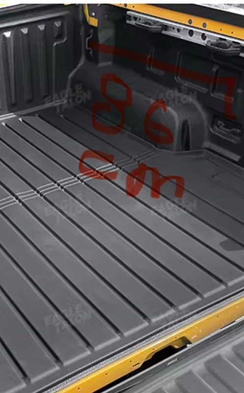

.Die Zurrpunkte bei Ford Ranger Wildtrak und XLT sind im Wesentlichen gleich, da sie auf der gleichen Rahmenkonstruktion basieren. Beide Modelle verfügen in der Regel über die Standard-Verzurrösen an den unteren Ecken der Ladefläche. Siehe Abbildung . Mein Pickup Ford Ranger XLT kommt erst im Sommer ,
Fraglich ist ob an den Seitenwänden ab Werk eingearbeitete Verstärkungen bzw Vorbereitung besteht , um weitere Punkte sicher zu verschrauben . Man kann ja mal hinten den Plastikinnenteil vom Radlauf lösen und druntergucken. Da siehst Man die Rückseite vom Blech und ob da was verstärkt ist oder irgendwie ne Vorbereitung besteht..„ Dabei ist der Abstand der Zurrösen und Zurrpunkte zu berücksichtigen . Der Abstand der Ösen muss dem gleichen Abstand wie bei den serienmäßigen Zurrbügeln des Ford Ranger entsprechen...Da der Abstand zwischen den Ösen meiner Wohnkabine 87 cm beträgt,...

Ich war am verzweifeln dass das Gewicht der Wohnkabine die Traglast der Zurrösen übersteigt . meine Wohnkabine Ca 800 Kg verfügt über vier Ösen, die an den Ösen der Ladefläche des Pickups befestigt werden
Nach eigener Recherche hat sich ergeben, dass die Serienmäßigen Zurrösen für die Ladungssicherung der Wohnkabine nicht dafür geeignet sind.
Auf der Aufkleber neben der rechten hintern Zurrösen steht 400 daN Ca 400 kG zulässige Zugkraft der Zurrpunkte.
Bezieht sich die Gewichtsangabe auf den einzelnen Zurrpunkt ?
Die Zurrösen meines Pickups sind dieselben wie auf dem Bild.
