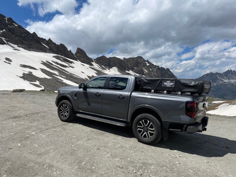

Hallo
Dachzelt auf den Nutschienen ist kein Problem
Bin damit letztes Jahr durch die Westalpen getourt
teils offroad alles gut. Das Zelt wiegt 65 kg.

@Bowhunter
Vielen dank für die positive Ergänzung und Bestätigung.
Das gibt mir deutlichen Auftrieb über die Machbarkeit.
Wie sieht es mit der technischen Ausrüstung aus?
J-Braces verbaut?
Und kannst du mir das Vorhandensein der Verstärkungsprofile zu den Zurrösen in den Ecken bei dir bestätigen?
Die hab ich nämlich so bisher nur bei mir gesehen...
Ich sehe, du hast ja auch gleich drei Querträger eingesetzt.
Zu wie vielen Personen habt Ihr das Zelt bewohnt?
J-Braces verbaut?
