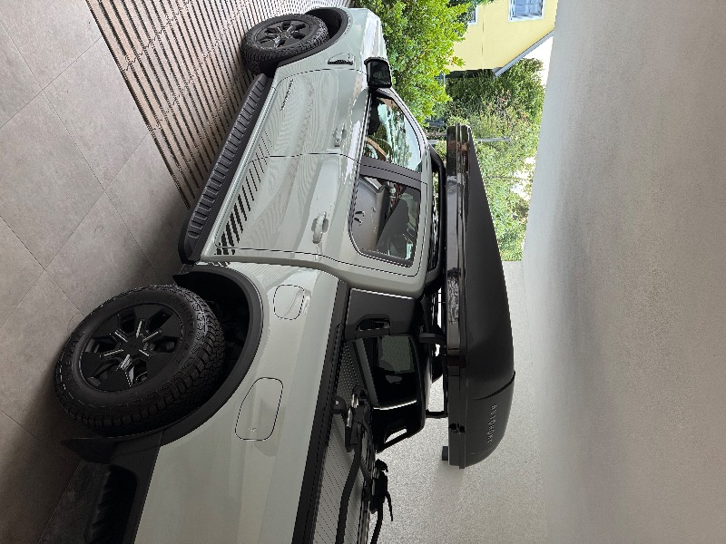

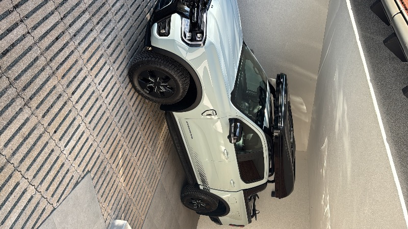

Ja J-Braces verbaut
Sieht bei mir genauso aus wie bei dir in den Ecken
wir haben zu zweit im Zelt genächtigt.
