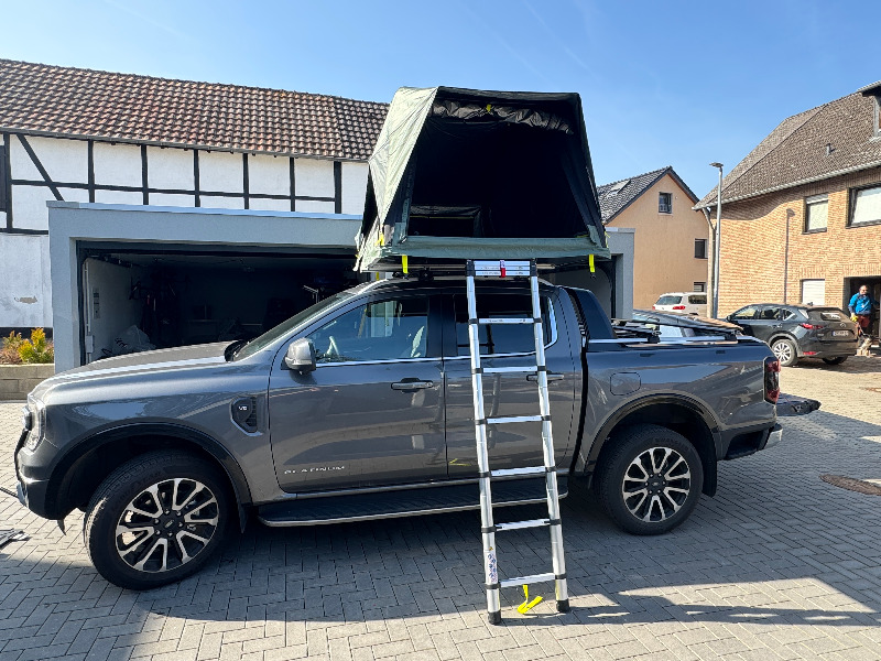

Unser Setup sieht so aus, dass das Zelt auf der Ladefläche transportiert wird und vor Ort dann aufs Dach kommt.
Transport auf der Ladefläche wegen Durchfahrtshöhen, Fährgebühren, Aerodynamik.
Umbau wegen besserer Erreichbarket der Ladefläche und natürlich Dachlast.
Wir haben ein aufblasbares Zelt von Decathlon, das in vielen Tests auch ganz gut wegkommt. Gewicht ohne Leiter (lässt sich seperat verstauen) knapp 45 kg. Schaffe ich locker mit meiner Frau vor Ort zu montieren. Liegefläche ca. 1,45x2,10. Wir sind damit zufrieden.

Das sieht interessant aus, ich hatte auch bisher nicht an die Möglichkeit gedacht, das Zelt vor Ort umzubauen.
Die Reling deines Wildtracks hält also das Dachzelt während der Fahrt aus?
Hast du auch die J-Braces zur Verstärlung installiert?

wie gesagt, das Zelt wiegt knapp 45kg, das hält die Reling aus. J-Braces sind montiert.
Ich selbst habe die Thuleträger fürs Dach und Rhino-Rack für die Ladefläche. Ob das jetzt beim Thule 85cm auf dem Dach sind, kann ich nicht sagen. Das Zelt sitzt auf jeden Fall bombenfest.
Für die Montage vor Ort suchen wir uns eine leichte Erhöhung (kleine Mauer, TT-Platte aus Beton, Bank, etc.) und dann hoch damit. Das geht ganz gut und da muss auch nicht mehr viel ausgestemmt werden.
Direkt von der Ladefläche aufs Dach ist eher unpraktisch, weil zuenig Bewegungsspielraum.

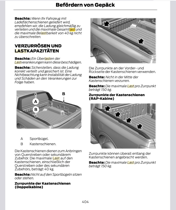

Naja, ganz so einfach ist es beim neuen Ranger eben nicht! (s. Anhang aus der Bedienungsanleitung)
bb schrieb: Wo ist das Problem!
Die Reling der Pritsche ist keine Dekoration, sondern für das Tragen und Befestigen von Lasten ausgelegt. Wie hoch die maximalen Belastungen sein dürfen, steht vermutlich in der Bedienungsanleitung. Ich würde zunächst mal von mindestens 80 bis 100kg während der Fahrt ausgehen, da treten dynamische Kräfte auf. Im Stand deutlich mehr.
J-Braces sind also schonmal Pflicht.

25 Mai 2025 14:06 #10 von bb
nur 40 Kg Gesamtbelastbarkeit? Also doch nur Zierleisten?
Dann gilt mein Beitrag ausdrücklich nicht für neue Ford Ranger und vermutlich auch Amarok mit dieser Seriendekoration.
