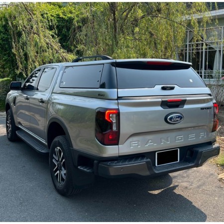

ich hab seit 14 Tage mir ein Hardtop gekönnt. Jetzt stehe ich vor meinem Motor und Frage mich wie bekomme ich die Elektronik angeschlossen.
Hat jemand einen Schaltplan oder eine Anleitung für ein Harttop?
Die Anleitung die ich bekommen habe ist nur die farbbelegung aber nicht wo die Kabel angeschlossen.
Vielleicht hat ja jemand es schon installiert und kann mir ein Foto von seinem Motorraum schicken.

Hier geht es um die Elektronik, ich habe das Hardtop aufgebaut und jetzt muss das Bremslicht, heckscheibenheizung und die Zentralverriegelung angeschlossen werden und jetzt weiß ich nicht wie bzw. Wo.
Ich hab einen Wildtrak BJ 2024

Ich würde das Hardtop-Bremslicht am Bremsllicht hinten links oder rechts draufklemmen.
Zentralverriegelung an einer der beiden hinteren Türen oder falls die Heckklappe einen Stellmotor hat an diesem abgreifen.
Die vordere originale Heckscheibenheizung würde ich abklemmen, da diese nicht mehr einfrieren wird. Die freigewordenen Drähte nach hinten zur Hardtopklappe verlängern.

Bei dem Hardtop war ein Kabelbaum der in den Motorraum verlegt wird. Und ich würde gerne jetzt die Kabel aus dem Motorraum nutzen. Sonst müsste ich den Kabel Strang wieder zurück bauen und auch noch die Kabel im Hardtop freilegen. Ich gehe davon aus das die Kabel hinter dem Himmel verbau sind. Und das wäre super aufwendig

Hallo, du hast mit Sicherheit eine orig. 3. Bremsleuchte verbaut gehabt. Den Stecker findest du auf der Fahrerseite im Bügel od. unter der Laderaumwanne. Da hast du das Bremslicht schonmal gelöst.
Mfg Iron

Das Bremslicht benötigt man bei dem nicht im Hardtop, da er das dritte Bremslicht in der Heckklappe hat. Also ich habe es daher schwarz lackiert.
Heckscheibenheizung? Hab ich noch nie am Hardtop benötigt, zumal der Ranger gute Kameras hat.
Zentralverriegelung, ok wer es brauch. Da. Habe ich nicht, da kann ich nicht helfen.
