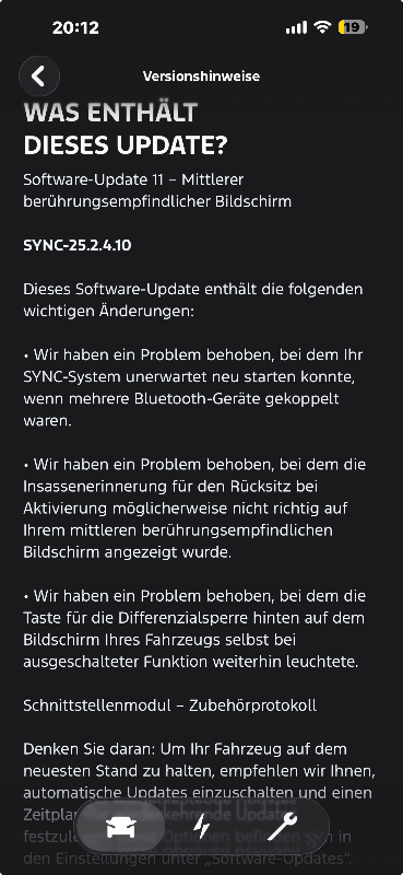

alemil antwortete auf Rückrufaktion Ranger 2025 Bremskraftverstärker
Update kam am 08.06. das hier bei mir:
