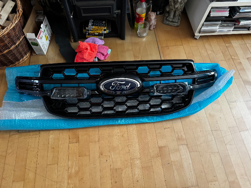

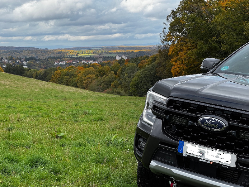

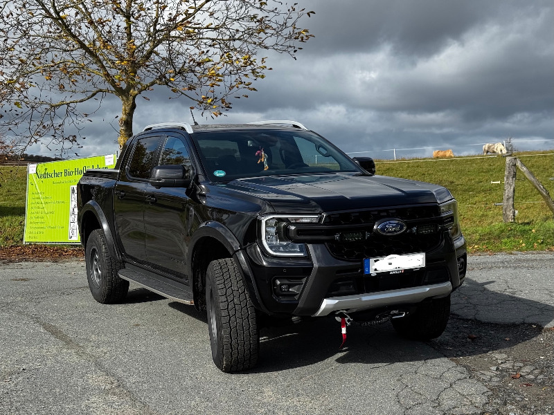

Hallo Christian,
bisher nur die im Grill! Habe auf EBAY einen Grill geschossen, Lampenausschnitte gesägt, dann Halter aus Carbon verstärkten PETG gedruckt, lackiert und eingebaut. Geschaltet werden die Lampen per AUX in der Dachkonsole über ein abgesichertes Relais. Für die Lightbar am Dach habe ich noch keine Lösung gefunden, anschrauben ist jetzt nicht das Problem, die Kabel sauber zu verlegen immerhin 4mm^2 ohne das es ins Auto tropft!
