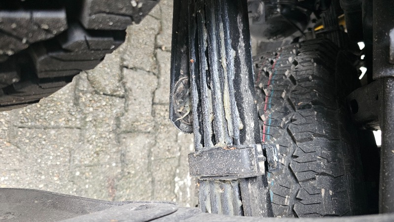

Bei mir quietschen die Blattfedern nur bei absoluter Trockenheit. In die Verschränkung fahren und fetten hilft schon, allerdings zieht Fett auch Schmutz an. Also auch kontraproduktiv.
Wenn es also immer schöne neue lackierte Federn auf Garantie gibt, genial.
Meine Buchsen sind schmierbar, die sind nicht trocken...

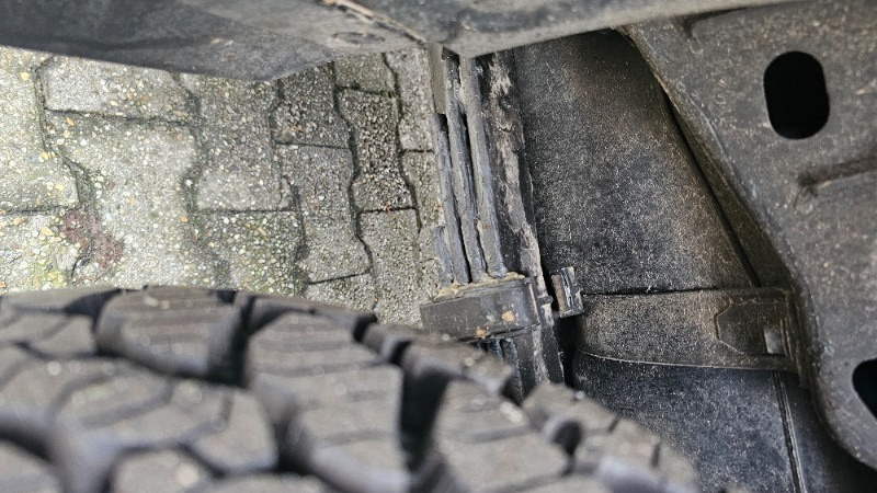

hab meinen Ranger heute beim Ford Stauner in Straubing wieder abgeholt. Ich hatte heftiges Poltern/Rumpeln an der Hinterachse. Das Geräusch ist jetzt vollständig beseitigt. Die Werkstatt war im Austausch mit Ford und hat auf deren Anweisung die hinteren Buchsen der Blattfederaufhängung getauscht, ausserdem wurden die Blattfedern ausgebaut, gereinigt und eingefetted. Mal schauen wie nachhaltig das ganze ist....

Dieses Problem gab es früher auch beim L200, wurde durch Einbau von Kunststoffplatten beseitigt. Federn fetten oder Ölen bringt auf die Dauer nichts, höchstens einen größeren Verschleiß der Federn.

Wenn etwas boggld, dann hat etwas Spiel, das ist der kausale Zusammenhang.
Fett an der Feder selbst ist hier im Bereich von Schlangenöl anzusiedeln...
Neue Buchsen können Spiel beseitigen, wenn man diese fettet, macht das je nach Material sogar Sinn.
Schaumerma...
