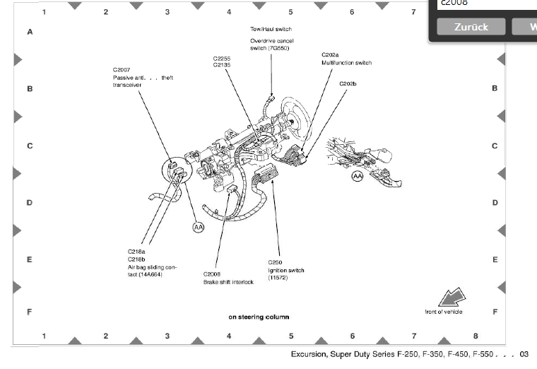

Hallo Daniel,
anbei ein Screenshot aus meinen unterlagen.
Stecker sitzt an der Lenksäule unterer bereich. Bezeichnung C2008 Brakeshift interlog.
Dort müßte die Entriegelung auch zu sehen sein.
Spannungsversorgung über F2.27
