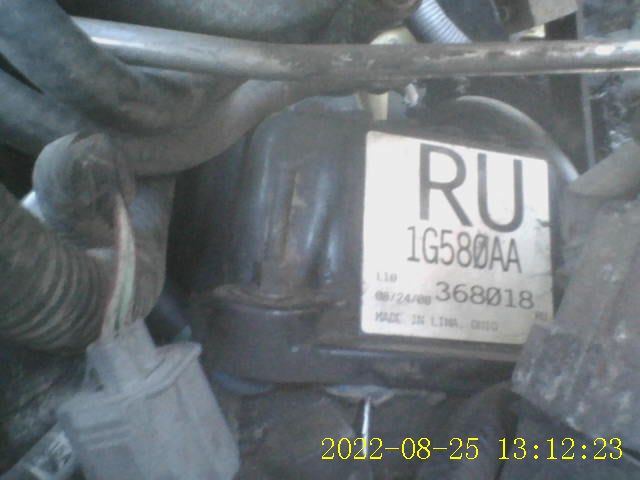

Also mein Motor ist aus dem Jahr 2000 die Vin hat an 8ter Stelle ein U kein V und er läuft nun schon eine Weile mit e85 und ab und zu fahre ich auch eine Mischung aus 2/3 E85 und E10
Gruß Olds1
