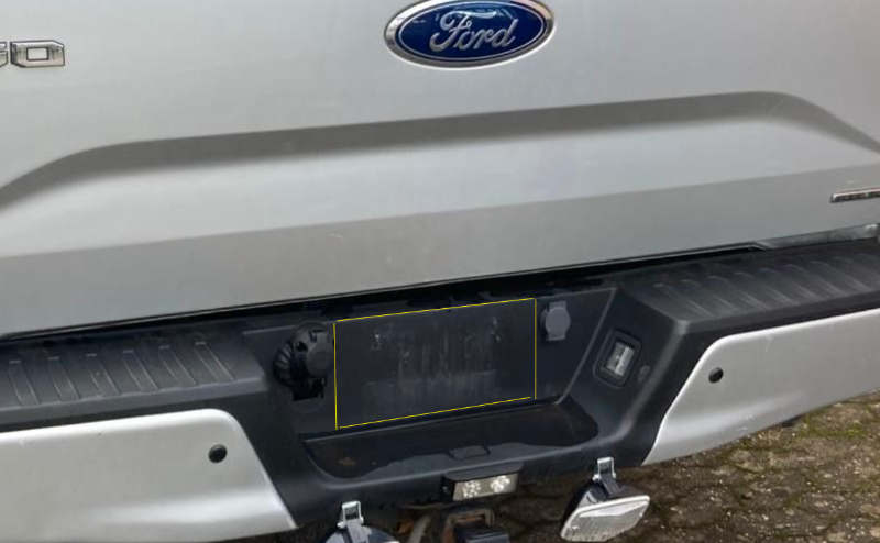

In der aktuellen Zulassungsbescheinigung (siehe Bild hierunter) ist vermerkt, dass der Platz für das hintere Nummernschild maximal 380mm x 150mm beträgt. (Ich habe das noch nicht exakt nachmessen können)
Fakt ist das links und rechts von der für das Kennzeichen gedachten Zone jeweils eine Steckdose (Bordnetz und Anhängerbetrieb). Diese sind fest in der Stossstangenmulde verbaut und lassen einem normalen EU Format keinen Platz.
Ich bräuchte also eine Ausnahmegenehmigung für ein passendes Kennzeichenformat und wollte mich mal erkundigen, welches Format da erfahrungsgemäss passt.

Wenn die Kennzeichen Größe eingetragen ist, ist doch alles ok.
Ist doch oft bei Amis, dass deutsche Normkennzeichen nicht passen.

Bei mir ist die Kennzeichengrösse eingetragen. Hat der TÜVler für mich gemacht, damit das Straßenverkehrsamt auch das kleine Kennzeichen akzeptiert und beklebt mit den Plaketten....!
