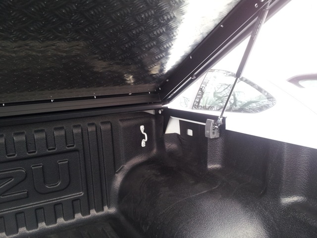

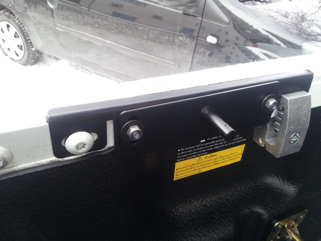

Genau so funktioniert das auch. Bei der Montage werden die Löcher bzw. Verschraubungen des Fahrzeugherstellers genutzt um das Grundgerüst des Top's festzumachen. Die Schließhaken rechts und links hinten werden da festgemacht, wo der Hersteller die Kotfügelinnen und -außenseite verschraubt hat.
In den unteren Teilen der Gasdruckdämpfer ist jeweils ein Splint, den musst Du rausziehen, das komplette Top Richtung Dach nach hinten klappen, da in den Scharnieren Öffnungen sind und dann kannst Du es rausheben. Schau mal hier

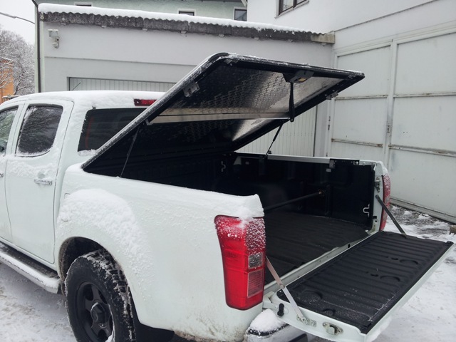

Hab mal schnell ein paar Bilder geknipst.

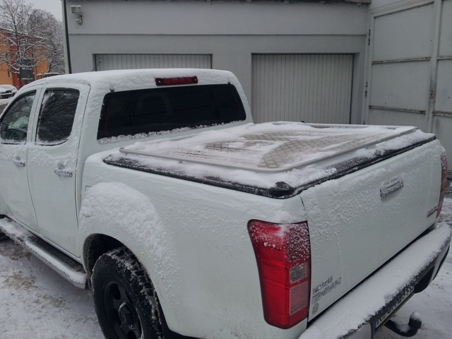

19 Jan 2013 15:41 #18 von monty
monty antwortete auf Laderaumabdeckung
Hier noch geschlossen.
Leider sehr verschneit bei uns.
20 Jan 2013 10:53 #19 von Expeditionator
Expeditionator antwortete auf Laderaumabdeckung
Sieht GUT aus!
So wie ich erkennen kann verrriegelt die Abdeckung links und rechts. Ist die Hecklappe bei geschlossenem TOP noch zu öffnen?

20 Jan 2013 12:11 - 20 Jan 2013 12:15 #20 von banaxel
banaxel antwortete auf Laderaumabdeckung
Expeditionator schrieb: Wenn man keinen Premium kauft hat man ja auch kein Schloß in der Heckklappe.
Gruss Stef
Ich habe es hier ja schon einmal geschrieben, ich mache es aber gern noch einmal.
Die Heckklappe lässt sich bei geschlossenen Top öffnen, aber schwer und man kann auch das Heckklappenschloß (Griff und Schließzylinder reichen dafür aus) nachträglich bestellen und sich einbauen lassen, dann kannst Du auch bei den anderen Versionen, außer dem Premium, die Heckklappe verschließen!!!
