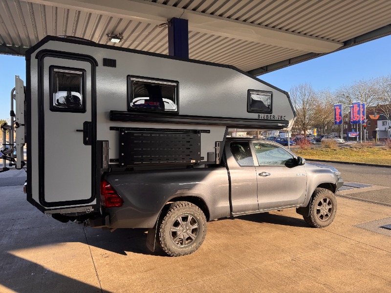

Wir (Johanna und ich) sind schon seit Jahren mit einem Hilux Extracab auf Reisen. Erst mit Dachzelt, mittlerweile etwas komfortabler mit Wohnkabine.
Nun hat sich Nachwuchs angekündigt, der natürlich auch mit auf Reisen soll. Daher wird der Extracab auf absehbare Zeit zu klein werden.
Wir suchen also einen Doublecab mit einer Ladewanne der Größe des Extracab. Wie würde ihr das halbwegs bezahlbar machen? Wir würden nur sehr ungern unsere Wohnkabine aufgeben müssen....
Im Voraus besten Dank für Eure Ideen!
Thorsten

Ja! Den Wikinger kenne ich. Also natürlich nicht persönlich aber vom PU Camper Magazin. Ich habe sogar versucht ihm eine nette Mail zu schreiben, da ich denke, dass er einen ziemlich guten Marktüberblick hat. Aber leider bisher keine Antwort bekommen.
Und ja, das ist eine Bieber-Tec Viking 4200. Für unsere Zwecke eigentlich perfekt. Mit Max Bieber bin ich natürlich in Kontakt. Aber so wirklich viele Empfehlungen/Erfahrungen mit anderen Fahrzeugen als den Standard-PUs hat er leider auch nicht.
