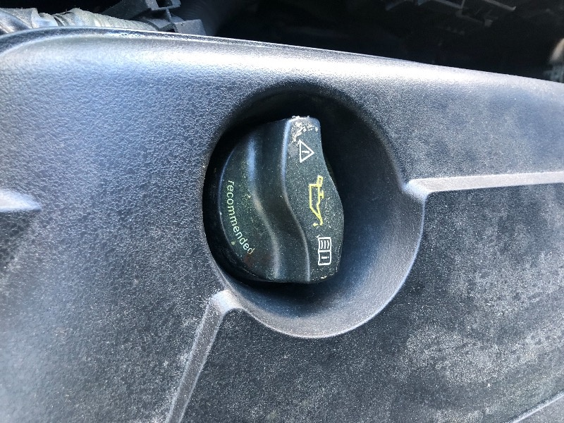

Bei der Inspektion des Motorraums fiel mir auf dass der Öleinfülldeckel derart tief unter der Motorverkleidung liegt, dass man durch das Loch der Motorabdeckung gar nicht ran kommt. Ich habe mir im Internet einige Fotos von Motorräumen des X350d angesehen, und fest gestellt, dass es Exemplare gibt über ein Zwischenstück verfügen so dass der Öldeckel auf Niveau der Motorabdeckung steht. Bei meinem Auto haben die offenbar vergessen das Teil einzubauen. Wie sehen Eure Öldeckel aus?

Ist bei mir wie von dir beschrieben. Zeig mal das Foto wo da ein Zwischenstück sein soll.

Ich behaupte das hier der Öldeckel höher liegt. Das geht ja nur mit einem höheren Einfüllstutzen.

Ich musste die Abdeckung abbauen um an den Öldeckel ran zu kommen. Öl bräuchte er keines aber ich wollte nicht im Fall der Fälle wie ein Depp an der Tankstelle stehen. Das geht einfach wenn man das erste Mal genug Licht hat.

Die Abdeckung geht wirklich servicefreundlich zu entfernen.
Hier sieht man das gut, was du meinst. Mich störts nicht.

Ja aber ist das icht eigenartig, dass der Testwagen den Einfüllstutzen so hat, wie es si9ch gehört, während unsere in der Tiefe des Motorraumes verschwinden.

Ich habe mich nicht länger über diese Sparmassnahme von Daimler geärgert und selbst nachgerüstet:
A 642 010 64 14
EUR 21,- plus Steuer
