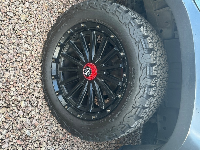

Ich habe mir eine X Klasse 250d zugelegt.
Beim Verkäufer waren die originalen 19 Zoll Felgen mit 255/55 R19 montiert. Dazu habe ich noch KMC off-road series Reifen bekommen.
Diese haben die Maße 275/55 R20.
Laut Verkäufer schleifen sie im Radkasten bei vollem Lenkeinschlag.
Was für Möglichkeiten habe ich, diese Reifen El tragen lassen zu können?

Als zweites, solange der Reifen schleift gibts keine Eintragung.
Also mußt du schauen ob der Lenkanschlag verringert werden kann. Oder das Radhaus ausgeschnitten werden muß.
Aber wichtiger ist daß du für die Felgen ein Gutachten dazubekommen hast.

Vielleicht helfen ja Spurverbreiterungen, auch Spacer genannt. Aber auf ABE achten!
Wenn die Reifen etwas weiter rausstehen, muss für ausreichende Radabdeckung gesorgt werden. Dafür gibt es aufklebebare Gummilippen.
Den Lenkeinschlag zu verringern, halte ich für die denkbar schlechteste Lösung, denn das vergrößert den Wendekreis und erschwert das Rangieren auf engem Raum.
Ergänzung:
Für andere Reifen- und Felgengrößen, als vom Hersteller eingetragen wird auch ein Gutachten benötigt.. Wichtig ist auch eine eventuell notwendige Tachoüberprüfung ung ggf Anpassung

Gut 6% Tachoabweichung, 2,4 cm höher.
Ne Tachoprüfung dürfte da auf jeden Fall nötig sein und damit er nicht schleift, hilft eine kräftige Höherlegung...

Da ich für die bereits erwähnten Reifen kein Gutachten bekam, habe ich sie verkauft.
Nun fahre ich wieder die originalen Felgen, welche aber aufgrund der Kotflügelverbreiterung jetzt fast 10cm pro Seite reinstehen…
Was darf ich, ohne weitere Umbauten (höher legen, Lenkeinschlag verringern) legal auf der Straße bewegen.
Und zwar so, dass meine Verbreiterung fast bündig, bündig mit den Verbreiterungen abschließt?
Ich weiß nicht wonach ich schauen kann, ich wäre über eine reifen bzw felgengrösse sehr erfreut.
Eventuell sogar links mit reifen/Felgen.
Denn davon habe ich gsrkeine Ahnung:/

Spurplatten, gibt es hier aber sicher auch bei anderen Händlern:
