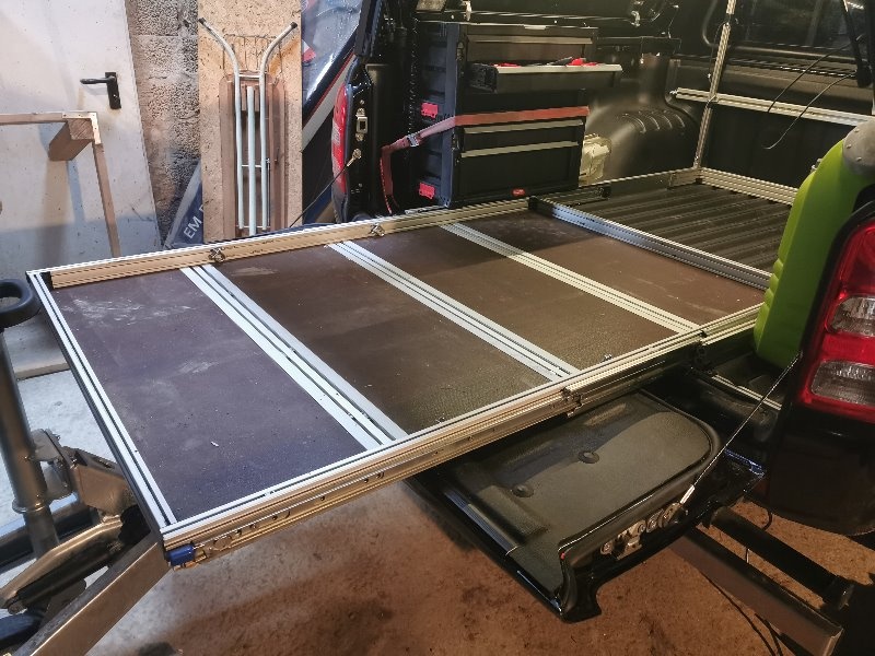

Hallo zusammen wegkann mir jemand sagen wo die Bohrungen für einen ausziehbaren Ladeboden erlaubt sind?
Ich habe mir einen Regalauszug bestellt und möchte ihn durch die Querverbindungen (Verstärkungen)der Ladefläche verschrauben.
Kann ich da wohl bedenkenlos durch bohren?

Ich habe meinen nach gut dünken plaziert, ausgemessen zentriert und einfach durchgebohrt.Die Verschraubung unter der Ladefläche sind bei mir längliche Nutensteine.
Sind gerade in Albanien und haben mit überladener Schublade jetzt ca 500 km Tracks und Piste hinter uns ohne jegliche Blechverformungen.
Kannst Du meiner Meinung nach bedenkenlos überall setzten.

Der Ladeboden ist jetzt drinnen, ich habe ihn durch die vorhandenen Löcher in den Querverbindungen verschraubt.
Es macht jetzt einen stabilen Eindruck.

ich habe meine so gebaut, daß die tragenden 20x60 Item Nut 5 Profile in die Rillen der Ladefläche passen.
Dadurch habe ich Bauhöhe gespart und sie können nicht seitlich verrutschen.
Hinten habe ich sie dann mittels Item Profile an den Halteösen verschraubt und vorne nochmal eine Quertraverse gegen Verwindung.
So brauchte ich gar nicht bohren und an die Aluprofile kann ich immer noch ne Menge dran schrauben.
