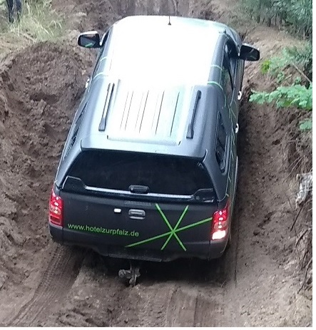

ich bin neu hier, fahre nen 2016er L200 (KJ0T) und störe mich am Konzept der AHK. Und ich danke schon mal für alle Hinweise. Bis jetzt hab ich nur in engsten Serpentinen das seltene Aufsetzen des AKH-Unterbaus erlebt. Aber nun hab ich mich doch mal zum Spaß im Schlamm hinreißen lassen. Der L200 geht richtig gut, aber das AHK-System ist verbesserungswürdig, und aufgrund des langen Überhangs ein blöder Punkt, siehe Bild
Ich bin nicht überrascht, dass das nach der Tour so aussieht. Dreckig sieht der ohnehin gut aus. Der kann aber tauglicher werden.
Daher zwei Fragen;
1. Gibt es einen empfehlenswerteren Platz für die Anhängersteckdose? Die an einem stabilerem Träger am gleichen Ort zu befestigen, gefällt mir nicht. Seitlich der mittleren Trittbrettvertiefung in den schrägen Flanken kann ich mir was praktisches vorstellen. Hat das schon jemand so umgesetzt? Sieht das aus?
2. hat jemand Erfahrungen oder Ideen, den AHK-Bock untenrum zu modifizieren. So, dass der zwar gerne kratzt, aber nicht so als Pflug oder Haken wirkt. Sonst bleib ich damit nochmal blöd hängen.
Vielen Dank für Eure Hinweise und Erfahrungen
Tobias
Mitsubishi L200 KJ0T Plus, 6Gang ... BJ 2016 / Räder Dotz Crunch ET10 mit BF Goodrich AllTerrain 255/70R16 / Heckklappenlift

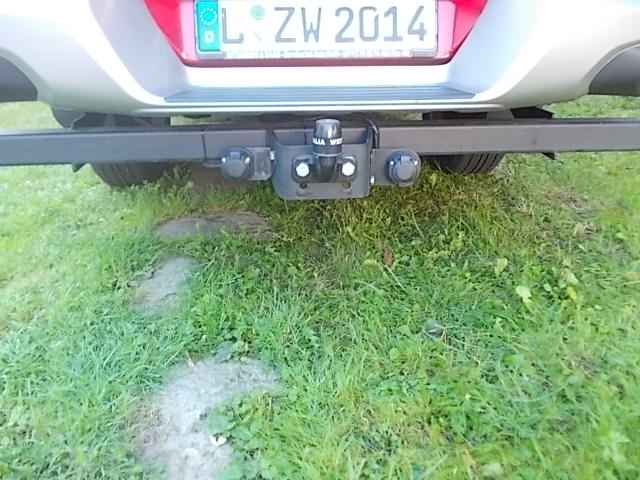

Das Problem kenn ich - nach unserer Rumänien-Tour sah meine AHK genauso aus, war etliche Male voller Dreck. Nach der groben Reinigung sah das so aus:
Der Dreck hätte mich ja nicht so gestört, aber die Steckdose war verbogen, genauso wie bei Dir...
Also haben wir die Steckdose weiter nach oben gesetzt, das hat gereicht! Seitdem ist Ruhe...
Man kann auch versuchen, die Steckdose irgendwo obendrauf zu setzen, falls das vom Platz her möglich ist!
