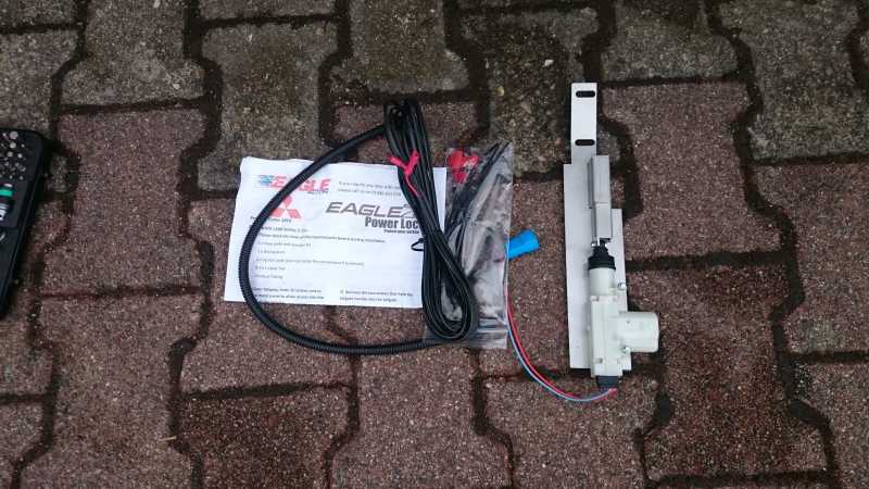

Schau mal hier:
Ebay: Mitsubishi L200 Serie 5 Heckklappenschloss Eagle1 Zentralverriegelung
mfG
Falls Du es selbst noch nicht gefunden hast..
Schau mal hier:

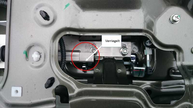

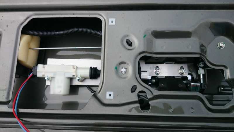

Einbau erledigt, Funktion einwandfrei..
Elektrisch parallel zur Fahrertür angeschlossen.

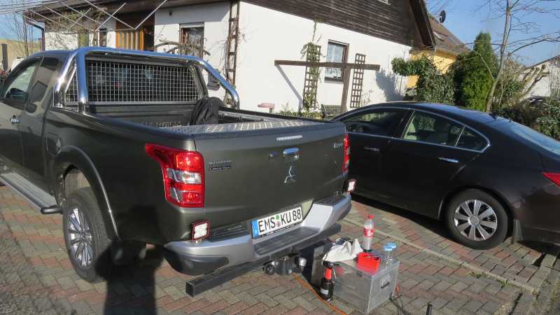

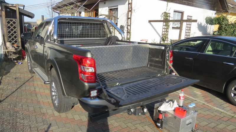

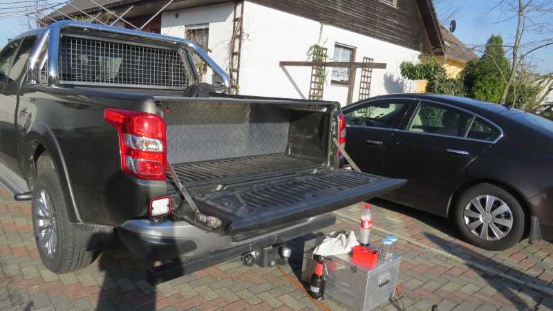

Ach so - wofür brauch ich das?
Siehe Bilder - Kofferraumproblem gelöst, kann bei Bedarf
zusammengeklappt auf die Seite getan werden.
