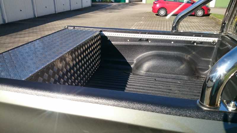

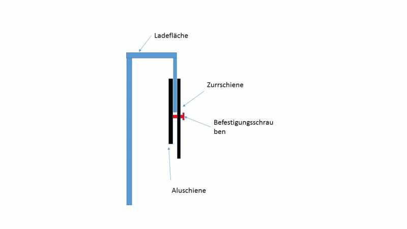

22 Mai 2017 22:36 #5
von Hiluxschrauber
Was nicht passt...
Hiluxschrauber antwortete auf L200 Laderaumwanne (nicht Abdeckung)
Wie kommst Du auf das schmale Brett?
Nicht ein Loch gebohrt, sondern breitere Aluschiene auf voller Länge unter den Ladeflächenrand gelegt und da sind die Löcher drin..
Im Prinzip ist der Ladeflächenrand jetzt zwischen 2 Schienen geklemmt..
