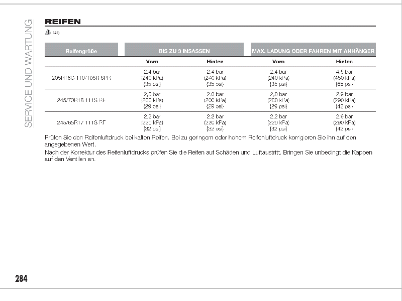

in deinem fahrzeug und in der fahrzeuganleitung befinden sich die luftdrücke für dein l200 als wenig beladen und vollbeladen.
desweiteren stehen in der abe (wenn du keine originalfelgen/reifen Kombinationen fährst) wo du die drücke beziehen sollst (fahrzeughersteller oder reifenhersteller)
du solltest den reifendruck hinten erhöhen wenn du bis zu 1000kg in/auf dein fahrzeug laden möchtest
andererseits reduziert man den druck um im gelände mehr traktion zu haben.

Das ist ja mein Problem
die Felgen/Reifen waren serienmäßig drauf beim SUV-Star-Sondermodell - finden aber keine Erwähnung in der Beschreibung
extra-ABE darüber gab's auch nicht, in der was zum Reifendruck stehen würde...
