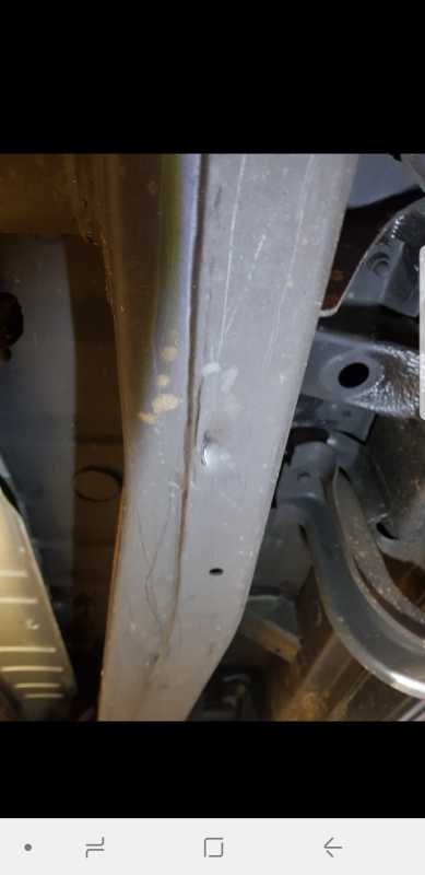

heute beim Blick unter meinen L200 sind mir zwei "Dellen" an der Unterseite des Leiterrahmen aufgefallen. Ca mittig und jeweils links und rechts auf dem Rahmen auf exakt der gleichen Höhe.
An der tiefsten Stelle scheint die Delle eingerissen zu sein.
Länge des Risses ca 8mm.
Kann jemand ähnliches an seinem L200 feststellen?
Auch wenn beide Stellen doch großer Zufall wären, würde ich gerne wissen ob das so "gehört".

Könnte das eine Art Ablauf sein? Wenn ich morgen rechtzeitig Feierabend habe leg ich mich mal unter meinen.

So hab grad mal drunter gelegen, ist wohl eine Art Ablauf, hat meiner auch. Also alles gut.

Vordefinierte Sollbruchstelle

Super! Danke dir!
Da kann ich gleich besser schlafen
