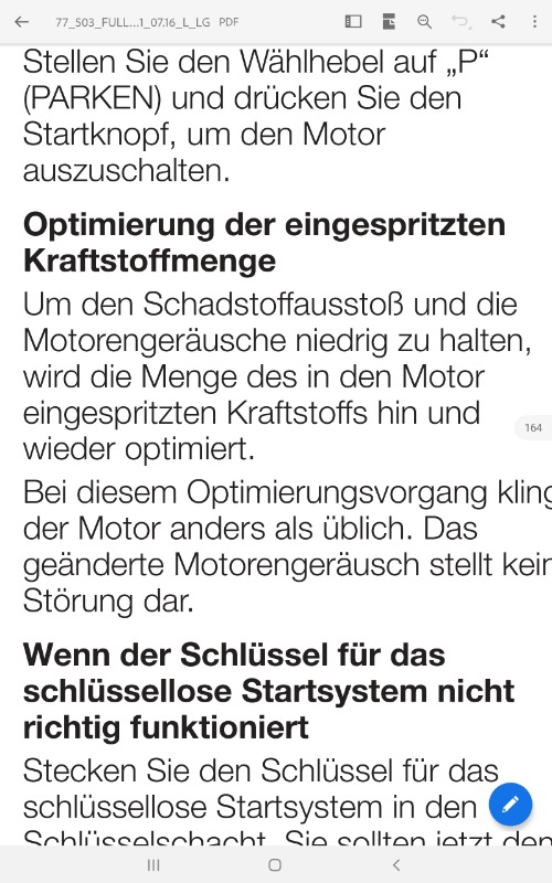

wie alt ist denn dein Fahrzeug?
laut Anleitung ist das möglich, wenn der Motor versucht dieoptimale einspritzmenge zu ermitteln
siehe anhang
siehe anhang
