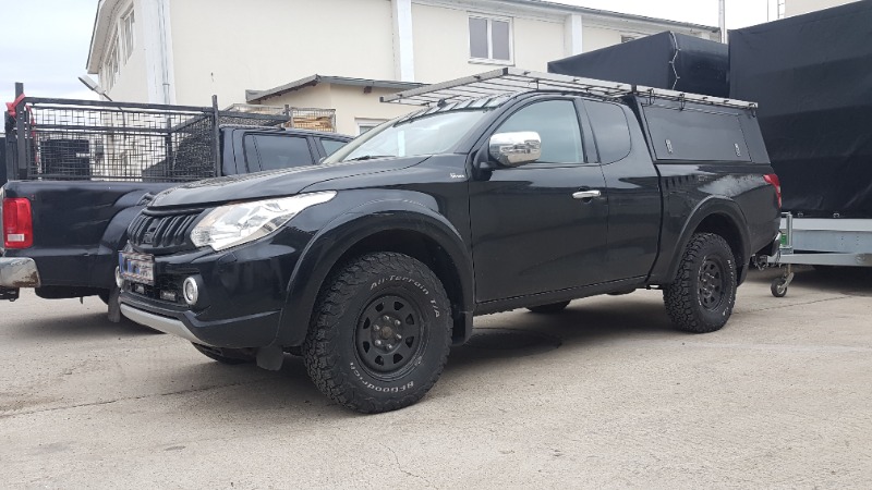

Aus akutem Anlass (erste echte Reparatur) dachte ich den Dauertest zu erweitern.
Mein L200 ClubCab 181PS BJ17 hat jetzt ca 112.000km, keine besonderen Vorkommnisse.
Meine BFGoodrich AT KO2 haben ca 80.000km gehalten und die vordere Bremse wurde 2x getauscht.
Die Originaldämpfer habe ich bei ca 85.000km getauscht gegen Koni Raid (Vorne&Hinten), da mir die Originalen bei Hängerbetrieb (3000kg) zu soft waren.
Der Fahrersitz wurde noch innerhalb der Garantie getauscht weil aufgerissen.

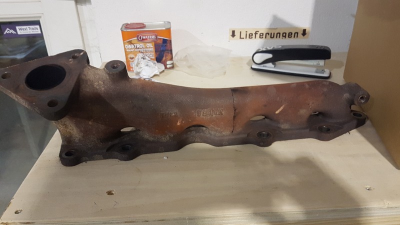

Der erste wirkliche Defekt war jetzt ein gerissener Krümmer, es hat angefangen in der Fahrerkabine nach Abgase zu riechen. Da der Krümmer nur Original zu bekommen war, hat mich die Reparatur ca.800Euro/Netto gekostet (ca. 550 Material). Hatte das schon wer?
