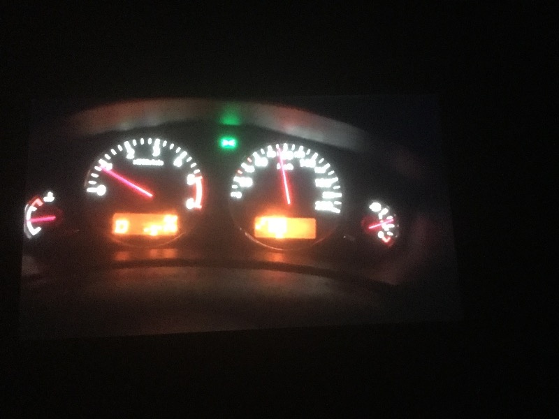

ich habe einen 2015 Navara, 3 Liter mit Automatikgetriebe.
Im Schubbetrieb geht er in den Freilauf.
Immer wenn er kalt ist, die ersten 10 km.
Aber auch wenn er warm ist, tritt das sporadisch auf.
160 auf dem Tacho, Fuss vom Gas und die Motordrehzahl geht auf 800 runter.
Die Werkstatt behauptet, das ist normal.
Kann ich nicht glauben. In 2017 tauschte diese Werkstatt einen undichten Ölabscheider. Dafür bauten sie angeblich das Getriebe aus. Ab diesem Zeitpunkt zeigt das Getriebe obiges Verhalten.
Der Fehlerspeicher zeigt angeblich nichts dazu an.
Wie soll ich mich da verhalten, Anhänger, 3 Tonnen, Gefällstrecke und keine Motorbremse. Ist nicht zu glauben, dass das normal sein soll.

Also meiner macht das definitiv nicht, auch nicht wenn er kalt ist. Wenn das Gefälle zu groß ist, schaltet er auch selbstständig runter, um die Motorbremswirkung zu erhöhen.

Im Idealfall funktioniert das bei mir auch, ist aber häufig nicht so. Bleibt, wenn ich kein Gas gebe, im Freilauf, bis er ausgerollt ist.
Wenn ich In dieser Situation Gas gebe, schnellt die Motordrehzahl hoch, bis er in dem Gang, den er hatte wieder Vorschub aufbaut.
Also z. B. 3000 Touren, Fuss vom Gas, 800, also Leerlaufdrehzahl, Gas geben, wieder 3000.
