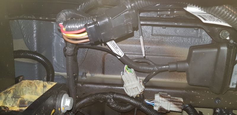

Stecker Anhängerkupplung wurde erstellt von Woodyland

Rot Gelb und 2x Braun
Ladeleitung + Dauerplus
Die 13 polige Steckdose ist immer vollbelegt. Nur die Anschlüsse an Batterie und Zündung fehlen oftmals. Läßt sich bestimmt nachrüsten.

Könnte man den Anschluss auch verwenden um Strom auf die Ladefläche zu bekommen und wenn ja wo bekomm ich einen passenden gegenstecker her? Am besten zum selbst konfigurieren

Ich glaube, du hast das falsch verstanden.
Für mich sieht das eher danach aus, dass das, was man da sieht, der Anschluss bzw. Abgang dosenseitig ist. Von da geht dann der Kabelstrang nach vorne zum Sicherungskasten bzw. Batterie. Letzter dürfte aber bei dir fehlen. Sieht mir nach nem Leerstecker aus. Das Bild kann aber auch täuschen. Im Zweifel mal messen, ob da Saft drauf ist.
Bei den Ränger fehlt auch eine von beiden Leitungen. Die Ladeleitung hab ich neulich nachrüsten lassen.
Bei meinem Caddy mußte ich beide Leitungen nachrüsten, obwohl ich den 13-poligen E-Satz gekauft habe. Da gab es 2 Erweiterungssätze.
Wenn du da Saft drauf hast, kannst du ihn von da auch für die Ladefläche abzapfen. Hab ich schon öfter hier gelesen.
