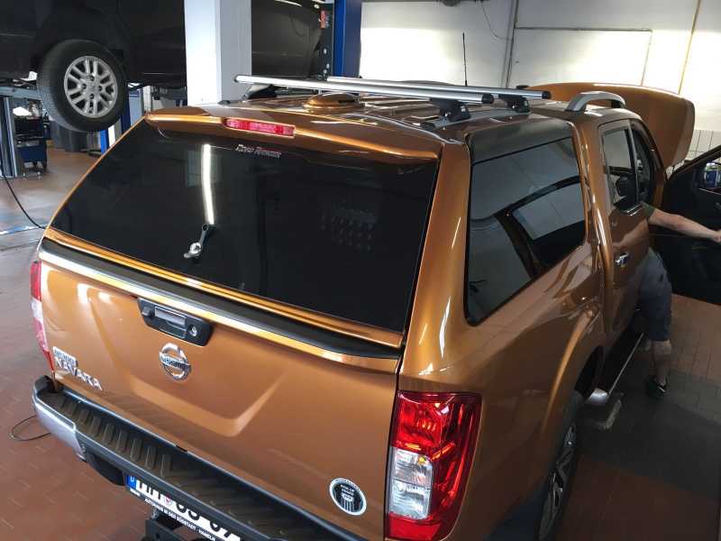

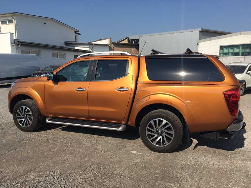

hier der Link zu Road Ranger.
www.hoehn.de/ca...=H259
Das Hardtop ist nicht schlecht aber bei der Reaktionszeit bei einer Reklamation...
NAJA... :keule:
Die Qualität ist ansonsten echt gut.
Hier noch ein Foto von unserem Hardtop.
VG
Dirk

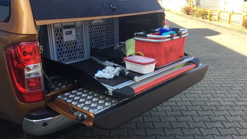

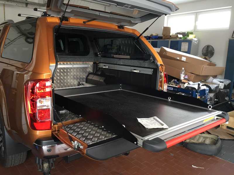

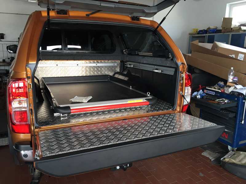

hier noch die 2 Fotos vom Ladeflächenauszug.
Dies ist die Originalversion von Nissan.
Ich muss sagen von der Qualität super und am besten.
Sehr stabil und sehr gut durchdacht.
Allerdings auch recht teuer.
Der Auszug kann auch sehr schnell ausgebaut werden.
Dazu ist auch kein Werkzeug erforderlich.
Allerdings kann dieser Auszug nur in Kombination mit einer Alu Auskleidung verwendet werden.
Die Kunstoffwanne trägt den Auszug nicht.
Zur Montage müssen Löcher gebohrt werden. Diese sind nicht vorhanden.
Die Fläche des Auszuges ist aus Kunstoff. Also kein Problem mit Feuchtigkeit.
VG Dirk

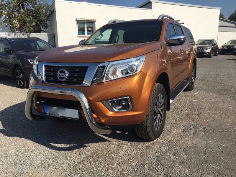

... Ach ja...
der "Personenschutz Bügel" :lachkrampf: :ironie: musste sein.
Die Montageanleitung von Road Ranger war allerdings falsch ( Wie sollte es auch anders sein..)
Der Bügel muss höher montiert werden. Dann gibt es mit dem Radar keine Probleme.
VG Dirk

Besten Dank für die Fotos und Infos.
Die wichtigste Information für mich: Bohrungen müssen in die Ladefläche eingebracht werden, auch beim Originalteil von Nissan.
Dann kann ich meiner (Konstruktions-) Phantasie (fast) freien Lauf lassen.
Als Abdeckung kommt das Bakflip auf die Ladefläche, li und re Ladekantenschutz aus Kunststoff und eine Ladeflächenbeschichtung.
Letzte Änderung: 01 Feb 2017 20:12 von atlantik.

Doch noch 2 Fragen zum Ladeflächenauszug:
Wie weit kann man den Auszug ausziehen (Hub) ?
Und wie hoch ist die Belastungsgrenze ?

Hallo Zusammen,
der Originalauszug ist auf einem Alu Rahmen aufgebaut. Der Auszug ist ebenfalls aus Aluminium.
Alu ist leichter und korrodiert nicht.
Stahl wird über kurz oder lang anfangen zu gammeln.
Es wird immer etwas feucht im Laderaum und das begünstigt das dann.
Außerdem will man seine Zuladung nicht unnötig durch einen Stahlrohrrahmen mindern...
