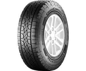

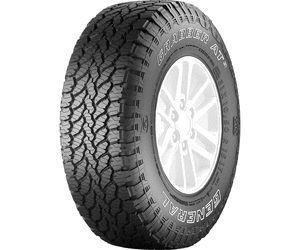

07 Jun 2017 19:45 - 07 Jun 2017 19:48 #12
von Track
Track antwortete auf NIssan Navara NP300 AT Reifen
Reifen werden bei mir demnächst bestellt
Wird definitiv einer der 3 neuen Continental Konzernbrüder: Grabber AT3, Izzarda MP-72 oder Crosscontact ATR.
Sind ansich recht ähnlich nur mit anderer Straßen/Gelände Auslegung: AT3 (50:50), Izzarda (60:40), Crosscontact (70:30)
Größen 265/60 R18 oder 255/60 R18

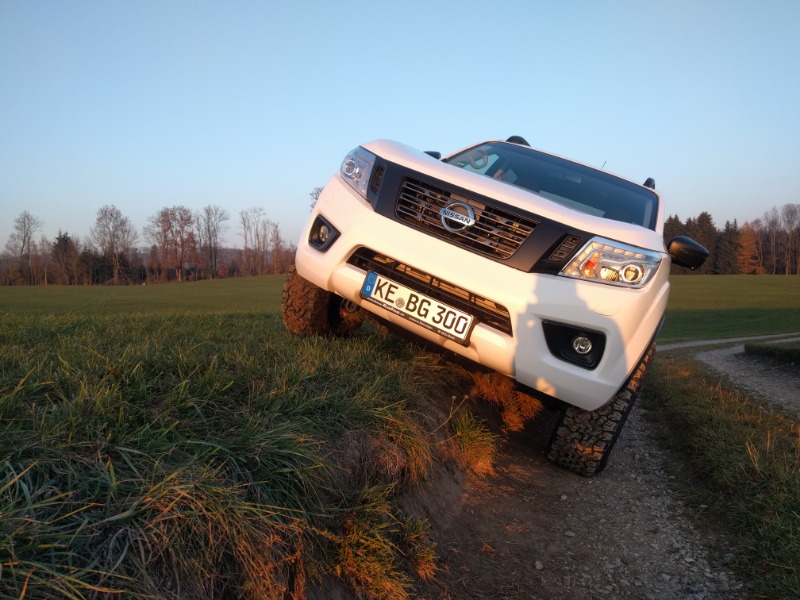

02 Dez 2018 13:17 #14
von NP300
NP300 antwortete auf NIssan Navara NP300 AT Reifen
Hi John Deere,
ich hab die ohne Fahrwerksänderung (eingetragen) auf meinem Navara.
Im Sommer habe ich dann noch 30mm Spurplatten einbauen lassen. Hier mussten 2cm Kotflügel-Lippen dran (ebenfalls eingetragen).
Alles über Andi Hurter gelaufen. Ruf da einfach mal an.
Beste Grüße
Berni
Beste Grüße
Berni

02 Dez 2018 13:24 #15
von NP300
Hab noch ein paar Bilder hochgeladen.
Reifen passen gut drunter.
PS: spurplatten und ATs machen im Gelände ordentlich Dreck an der Flanke

02 Dez 2018 23:12 #16
von rewi
Im L200 Club
rewi antwortete auf NIssan Navara NP300 AT Reifen
Hab auch 265/70 17 drauf. Auf Felgen mit ET 20. Habe zwar inzwischen auch ein Fahrwerk drin, passt aber auch ohne.
Gruß Reinhold
Gruß Reinhold
