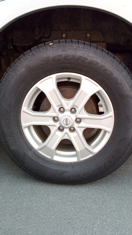

- Schetter
- Beiträge: 6
18 Mär 2019 17:10 #24
von Schetter
Nissan Navara KingCab 2016
Schetter antwortete auf NIssan Navara NP300 AT Reifen

18 Mär 2019 17:49 #25
von Chris81
2018er Alaskan Intens dci190 in Phönix Blau.
Chris81 antwortete auf NIssan Navara NP300 AT Reifen
Hat aber den selben Umfang wie 255/60 R18 oder 255/70 R16
17-Zoll größe hab ich im Netz auch schon öfter gesehen, evtl. war das früher eine Standardgröße bevor die in 18 Zoll Mode wurden? (Euro 5 - Modelle evtl.?)
Für meinen Alaskan werden zumindest offiziell Winterreifen auf 17 Zoll Felgen angeboten...
