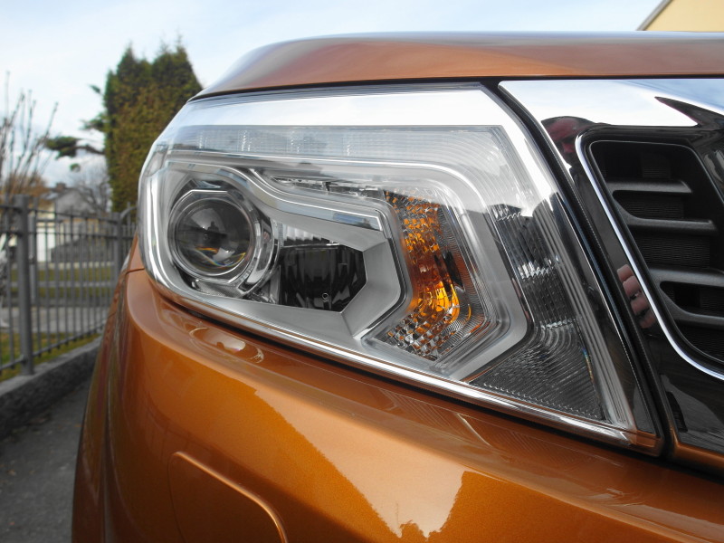

ihr dürft mir mal wieder helfen, meine Verwirrung aufzuklären.
Letzt machte der Nissan-KFZ-Mechniker mich mit einer Bemerkung stutzig, dass mein Auto Xeon-Scheinwerfer hätte; und das auch auf Nachfrage nochmal bestätigte.
Ganz im Gegensatz zu meinem Händler, der 600€ für die Zusatzausstattung Optik-Paket verlangte und das LED-Licht anpries. Ich wolle doch sicher das bessere Licht wie die Xeon-Ausstattung haben???
Ein Wahl hatte ich nicht, weil das begehrte Objekt ein Bestandsfahrzeug war.
Bei der Übergabe habe ich mir noch mal vom Händler bestätigen lassen, dass das Fahrzeug das Optik-Paket enthalten tät - und wies kritisch auf die Lampen.
Kann mich hier jemand aufklären, was aktuell als LED-Licht beim Navara-Euro6 verbaut ist?

Hallo Nils,
du wirst wie ich das Optikpaket haben, darin sind unter anderem die Scheinwerfer in LED Ausführung für Auf- und Abblendlicht enthalten. Das Abblendlicht hat eine Linse sieht ähnlich aus wie ein Xenonscheinwerfer daher wahrscheinlich auch die Aussage deines Mechanikers, ist aber beides in LED .
Gruß Andy

Hallo Andy,
danke für das Statement.
Inzwischen habe ich Fotos der verschiedenen D23 Licht-Varianten auf AutoScout verglichen und bin auch der Meinung, dass es das Licht der Tekna-Ausstattung ist.
Ich habe mich zunächst auch etwas Irre leiten lassen von Bildern mit LED-Scheinwerfern auf Google.
Ich sehe es auch so, dass ich bei den Bremslichten noch mögliches Potenzial nicht ausgeschöpft empfinde.
Damit tut sich für mich aber das Problem auf, dem Mechaniker guten Gewissens seinen Lohn zu zahlen. Wo er schon sehr bemüht war, mir einzureden, dass ich mir den Leck-Navara einbilden tät.
