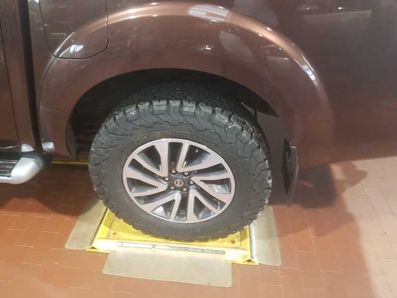

26 Feb 2018 08:45 - 26 Feb 2018 08:46 #17 von Rapidfire123
Rapidfire123 antwortete auf Tachowert VS GPS
Ja die passen gerade so. Mein Freundlicher hat da extra einen Verschränkungstest im Beisein vom TÜVler machen müssen. Schneekettenfreigabe gibt es aber bei der Größe nicht mehr.

26 Feb 2018 16:19 - 26 Feb 2018 16:20 #18 von Rapidfire123
Gefunden! :freuen:

01 Mär 2018 18:32 #19 von Track
Track antwortete auf Tachowert VS GPS
Krass, hätte nicht gedacht, dass das ohne irgendwelche Veränderungen passt.
Hast du noch mehr Bilder von dem Navara im ganzen?
02 Mär 2018 08:37 - 02 Mär 2018 08:38 #20 von Rapidfire123
Nein leider nicht. Wollte dort im Autohaus nicht so viel fotografieren. War schließlich nicht mein Navara. Sieht aber sehr gut aus. Die Räder wirken schon richtig groß.
Stormtrak BJ 2026
Letzte Änderung: 02 Mär 2018 08:38 von Rapidfire123.
