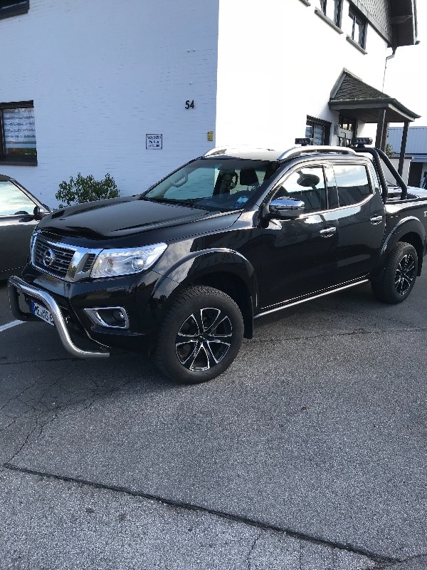

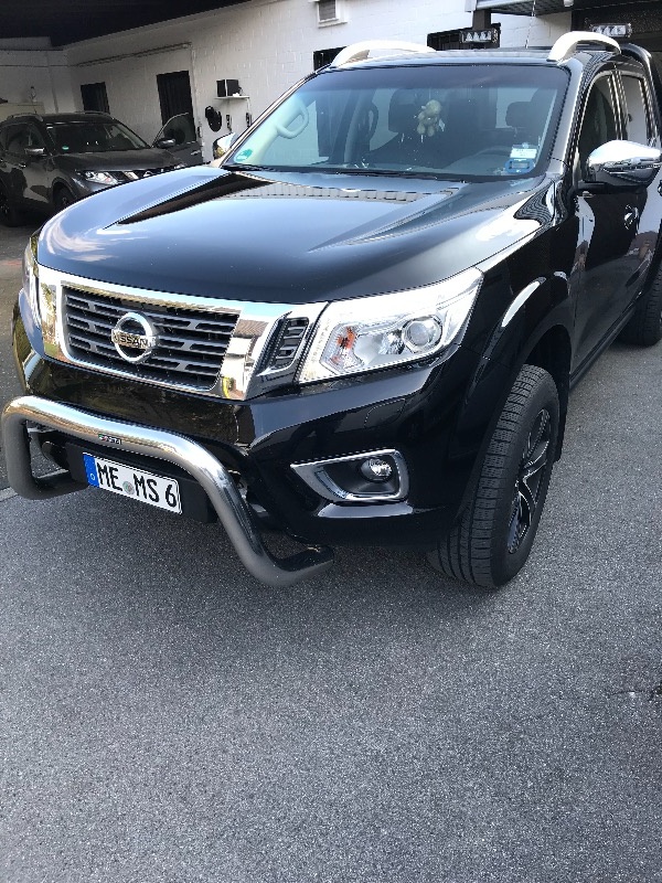

Habe jetzt meine 8,5 x 18 Alufelgen mit ET 20 von meinem Pathfinder montiert und eingetragen mit Reifengröße 255 / 60 R18 war kein Problem beim TÜV

Hi Micha,
ich steh ja bei PU eher auf AT/MT-Reifen, aber deine Kombi sieht mit dem Schwarz/Chrome des NP300 einfach GEIL aus
Hast du spezielle Trittbretter/Rockslider drauf oder sind das die original Nissan "Rohre" (hab ich glaub mal in nem Nissan-Prospekt gesehen)?

Hi Berni,
die waren bei dem Sondermodell All inclusive
Ist ein Navara Trek 1
Nur die Orginalfelgen haben mir nicht gefallen und mit den
2 cm pro Seite liegt er satter auf der Straße.
Gruß Micha

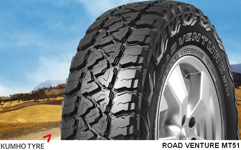

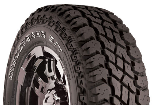

Werde nächste Saison wahrscheinlich auf ein gröberes Profil umsteigen.
Die bisherigen All-Terrains sind wirklich gut, nur bei über Nacht einsetzendem Regen sieht man schnell alt aus. Gerade bei längeren schlammigen Passagen, dann noch Berg auf fehlt mir einfach die Sicherheit.
Diese beiden stehen für den Navara in der engeren Auswahl:
Cooper Discoverer S/T Maxx
Kuhmo Road Venture MT51
