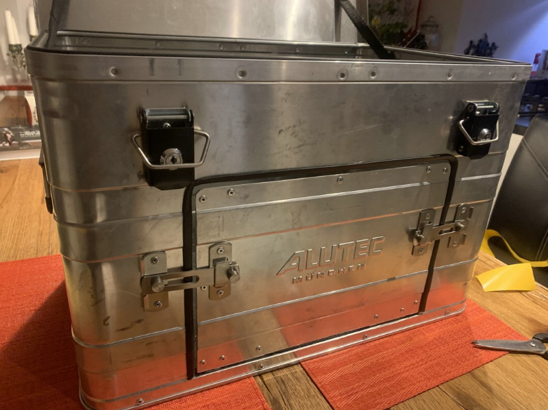

Nun bin ich nicht der erste, der die Probleme angeht. Aber jede Lösung ist irgendwie anders. So auch meine. Ziel war: Eine Kiste in der das Kochzeugs zusammenbleibt, möglichst transportabel, möglichst leicht und kostengünstig.
Und hier ist die "OBiGeiKüKi"
(Orginal Binifada geile Küchenkiste)
Was wird gebraucht:
Alukiste 60x40
Zweiflammiger Campingaz-Kocher
Windschutz faltbar
Scharniere 2x
Drehriegel 2x
Kleinzeug wie Schrauben, Muttern, Scheiben, Popnieten, Kantenschutz etc.
Nach Anweisung vom Chef sollte der Kocher unbedingt zwei Flammen haben. Orginalton: "Mit einer Flamme kann ich nicht kochen!" Ich hatte so'ne Idee und fand einen alten Campinggaz-Kocher bei Ebay-Kleinanzeigen für wenig Geld.
Der Windschutz wird oben in den Laschen eingesetzt, oder verschwindet seitlich in der Kiste.

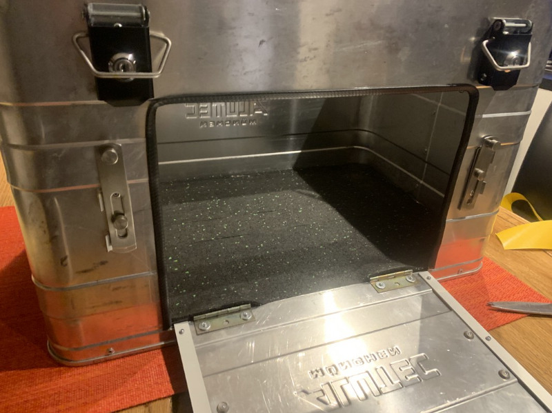

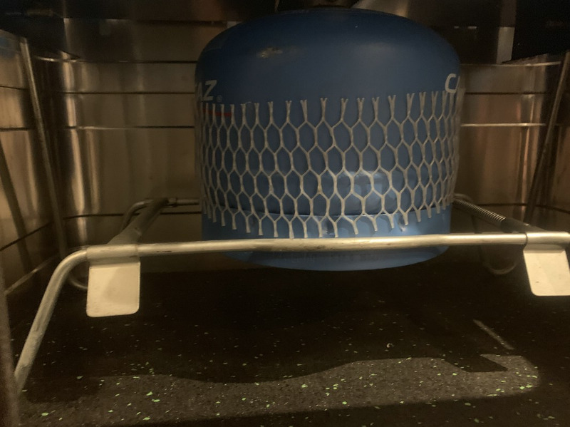

Durch die Klappe hat man Zugang zur Gasflasche bzw. zum sonst nicht nutzbaren zusätzlichen Stauraum für sonstiges Zeugs.
Das Ding ist nun endlich fertig und wird zum Jahreswechsel ausgiebig getestet

Akkurat.
So hatte ich das auch viele Jahre. Nur ne graue 3kg Flasche hatte ich genommen....

Eine feine Lösung. Das mit der Klappe gefällt mir gut.
