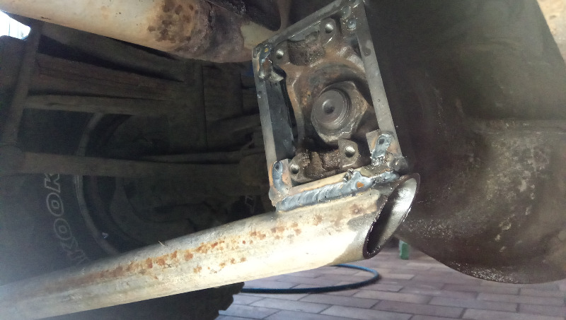

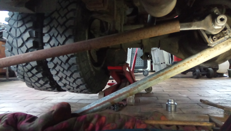

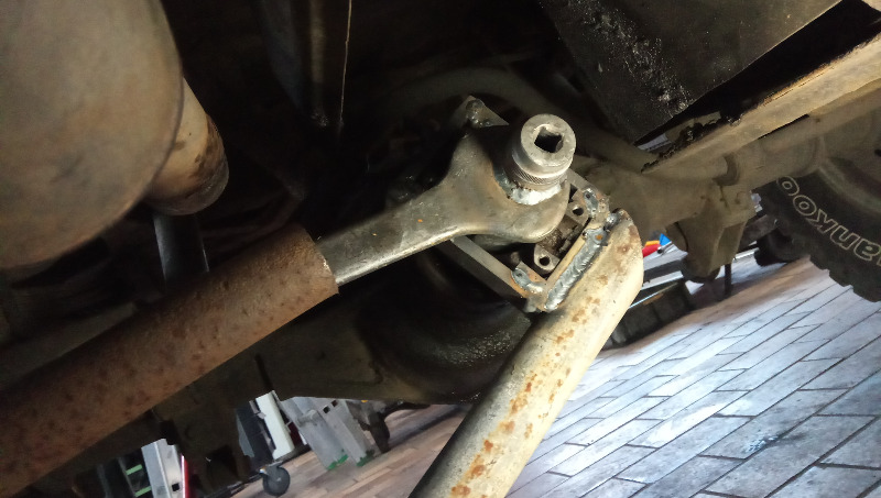

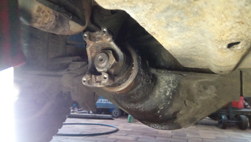

es geht hier nur um den Wechsel des Simmerringes an der HA
Halb-Zoll - Antrieb - Fehlanzeige - laut LKW Drehmomentschlüssel 3/4 Antrieb über 600NM Humbuck
Einer von den Zwei Vorbesitzern hat das bei Ford de in der Werkstatt einkleben lassen.
Wir haben dann verlängert auf 3Meter Hebel .........
Zusätzlich wurden auch die Kreuzgelenke der Kardanwelle mit getauscht (Kleinkram)
Noch Fragen?
