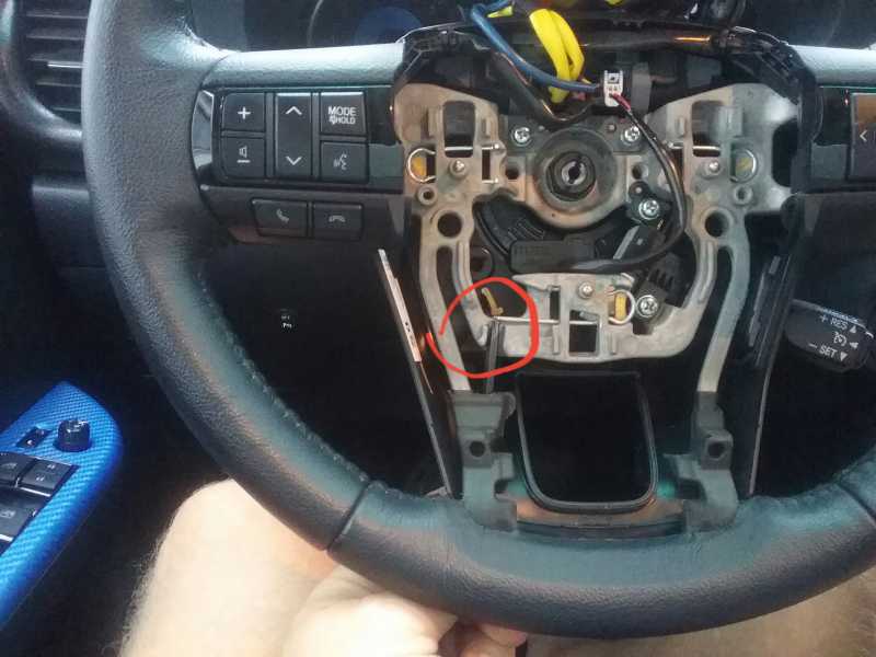

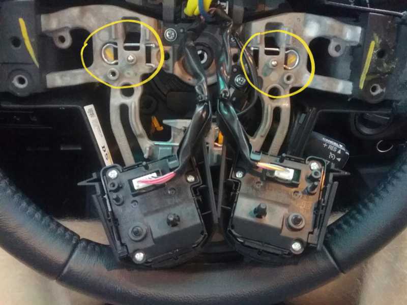

Wenn Ihr, aus welchem Grund auch immer den Airbag ausbauen wollt geht wie folgt vor:
Zieht zuerst die Sicherung der Hupe

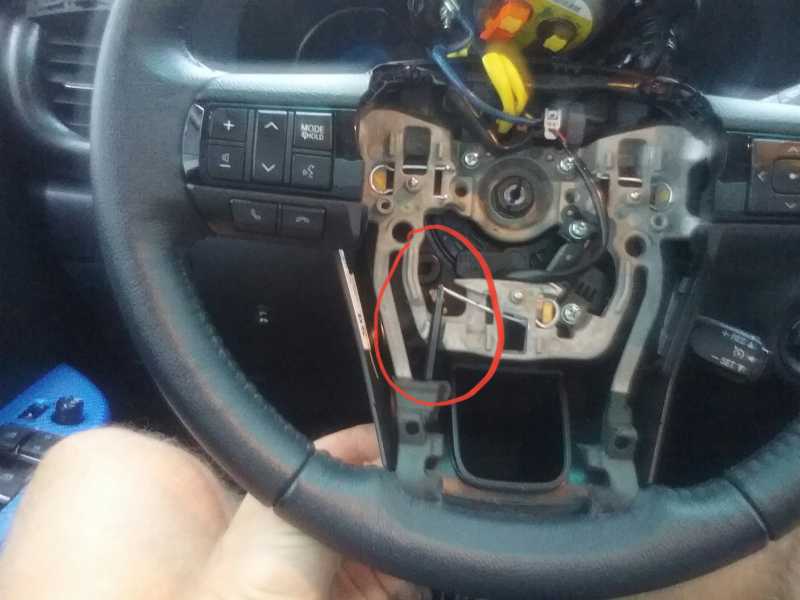

In der linken unteren Lenkradspange findet Ihr ein Loch. Führt hier ein Werkzeug senkrecht von unten ein.
Drückt dann diese Feder nach oben

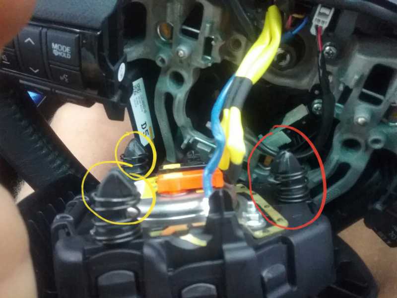

Auf dem nächsten Bild seht Ihr wie der Airbag von hinten aussieht und wo er ausklingt wenn Ihr die Feder hoch drückt.
Für ihn oben auszuhängen nach oben drücken und ziehen.
Zum Einbau einfach an seiner Position ansetzen und Eindrücken.
