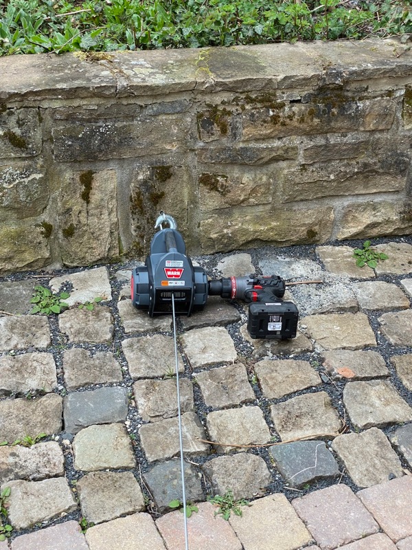

Bisher habe ich zum Abnehmen und Aufsetzen des Hardtops auch meist auf Hilfe durch Nachbarn oder Besucher gesetzt. Aus der Abhängigkeit wollte ich raus, denn nicht immer, wenn ich den Hardtop auf- oder absetzen will, sind zwei bis drei Nachbarn oder andere Hilfswillige verfügbar.
Gestern habe ich (vor dem für heute angekündigten Regen) eine 2,40m hohe, alte Aluleiter senkrecht am Pavillon fixiert, eine Holzbrücke aus 4x8 Kanthölzern gebaut, die hatte ich noch im Schuppen, wie auch alles andere Material., Die Holzbrücke liegt auf einer zweiten, senkrecht stehenden Aluleiter, an beiden Seiten habe ich U-Winkel als Abrutschsicherungen verschraubt, die jeweils eine Leitersprosse umschließen. Weil die Holzbrücke zu schmal für das Hardtop ist, habe ich zwei 7x7 Kanthölzer quer darüber verschraubt und an den Enden je einen Kettler Fahrradlift geschraubt.
Heute morgen habe ich als Ankerpunkt eine Ringöse an einer Seitenwand des Innenhofs befestigt und mit der Warn Akkuwinde das Hardtop vom Anhänger hochgezogen und anschließend auf den Pickup abgelassen.
Es hat funktioniert, es gibt aber noch Verbesserungspotential:
Die Sprossen der beiden Aluleitern sind nicht auf gleicher Höhe, so dass die Brücke etwas schief liegt.
Die Fhrradlifts sind jeder für 25kg ausgewiesen, das Hardtop wiegt etwas mehr, aber sie haben es gut gehalten.
Die Querträger, an deren Enden die Lifts verschraubt sind, sind etwas zu kurz, so dass die Seile schräg laufen und von den Rollen rutschen. Ich konnte das Hardtop also nicht in einem Rutsch hochziehen, sondern musste immer wieder die Seile auf die Rollen zurückdrücken. Ich hatte gestern auf die Schnelle nur ein 2,50m Kantholz gefunden. Mit längeren Auslegern wäre das Problem behoben.
Nächste Entwicklungsstufe:
Die Leiterbrücke aus Holz wird durch eine Alu-Sprossenleiter von 2,50m Länge ersetzt. Auch die beiden Querträger, an denen die Lifts hängen, werden durch Aluträger ersetzt. Material dazu gibt es noch, der Vorbesitzer des Hauses hat noch eine zweiteilige Alu-Schiebeleiter mit teils krummen Stufen hinterlassen. Die werde ich dazu umarbeiten.
Die Stützleitern werden auf gleiche Sprossenhöhe gebracht.
Die U-Winkel, mit denen die Brücke gegen Wegrutschen gesichert ist, bekommen noch eine Sicherung, so dass sie bei einseitiger Schieflast nicht von den Leitersprossen gehoben werden können.
Alternativ könnte man sich den Hardtop Lift auch aus einem Standgerüst bauen, wie es für Fassaden- und andere Renovierungen genutzt wird. Da ist die Leiternbreite um 80cm, was die Stabilität erhöht.

Mir ging es erst mal darum, mit vorhandenen Teilen überhaupt das Prinzip auszuprobieren und den Hardtop auf- und abzuladen. 3 Stück von diesen Fahrradlifts baumelten bis vorgestern im Schuppen nutzlos von der niedrigen Decke und jetzt endlich gab es eine sinnvolle Verwendung dafür.
Da ich jetzt weiß, dass es grundsätzlich funktioniert, werde ich mich um Verbesserungen kümmern. Ziel ist, auch von der Pritsche des PU oder von einem Anhänger eine Ladung von mindestens 250kg auf einer Palette be- und entladen zu können,
Das müssen natürlich auch die Leiterkonstruktionen aushalten und die Rollen und Seile der Zugvorrichtung müssen robusterr ausfallen als bei dem Fahrradlift.
Veröffentlicht habe ich das jetzt nur, weil ich zeigen wollte, dass man sich auch mit relativ einfachen, vielleicht sogar vorhandenen Mitteln helfen kann.
