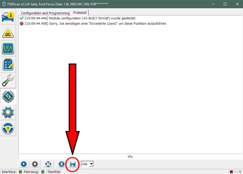

Nur noch eine Frage: Wie mache ich ein Backup vom "Urzustand" das im schlimmsten Fall wieder zurückgespielt werden könnte?
Oder immer nur die einzelnen Änderungen niederschreiben?

05 Okt 2021 17:25 #812 von Reiskocher
Screenshot oder Handyfoto reicht schon.

Ach ja, und wie mache ich ein Backup vor dem ersten Start, auf das ich dann bei Fehlgriffen wieder zugreifen und es hochladen kann
Also, zum einen, die passenden Codes stehen alle in der Liste.
Alarmanlage kannst Du aktiv lassen, wäre doch schade drum, noch dazu wo sie doch eine eigene Hupe hat.
Nebelscheinwerfer immer an ist auch eine eher Sinnlose Programmierung, vor allem da immer nur vier Scheinwerfer Gleichzeitig an sein dürfen.
Da ist das Abbiegelicht deutlich schöner.
Für ein Backup reicht meistens ein Screenshot der originalen Einstellung, aber leider nicht immer, da oft das ändern eines Codes an ganz anderer Stelle auch noch etwas schreibt. Und das zurückstellen nicht immer überall greift.
Die Software bietet aber die Möglichkeit die einzelnen Module oder alles zu sichern.

danke für Deine Antworten, dann muss ich wohl mal suchen wo ich die Speicherfunktion finde.
Ich danke dass das im Falle eines Falles die sicherste und schnellst Methode ist, alle Änderungen rückgängig zu machen :-)
Zumel, wenn daaderen Stellen auch was mitgeändert wird...

Soweit ich mich erinnere war das hier:

J-Zuchi schrieb: Soweit ich mich erinnere war das hier:
Jürgen
Super, Danke Dir Jürgen!!!
