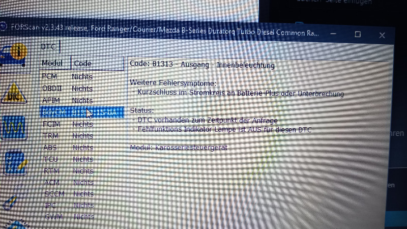

15 Nov 2021 15:57 #827 von Matthias
Guten Tag,
nach der deaktivirung des Tagfahrlichtes, aktiviren des Silent Modus und abstellen des gebimmels beim öffnen der Tür habe ich Folgendes Problem:
Zündung ist an, Licht ist aus - Bremslicht geht nur 3. Bremsleuchte
Zündung ist an, Licht ist an - Bremslicht seitlicht dauerhaft an
hat jemand schon einmal dieses Problem gehabt und weis Rat?
vielen Dank schon mal!

15 Nov 2021 20:25 #829 von Matthias
Ok, danke. Ich werde es probieren.
Angezeigt wird folgender Fehler:

16 Nov 2021 08:22 #830 von linuxstevie
Hallo Matthias,
es dürfte eigentlich kein DTC da vorhanden sein. Der Tipp mit dem zurückspielen des Urzustandes ist genau das was du jetzt machen solltest.
Lösche bitte auch das DTC und teste danach mal ob es wieder kommt. Sollte es noch da sein hast du ein Problem in der Verkabelung zum BCM oder aber dein BCM hat sich verabschiedet.
Beides wäre sehr ärgerlich ohne Garantie und erwähne nie bei dem FFH den Namen Forscan oder das du da rumgefummelt hast auch nicht was du für einen Fehler gesehen hast.
Ford lehnt dann nämlich die Garantie Leistung ab und hoffe mal darauf das sich niemand die Programmierung ansieht im BCM und diese mit dem Original vergleicht.
Gruss
linuxstevie
