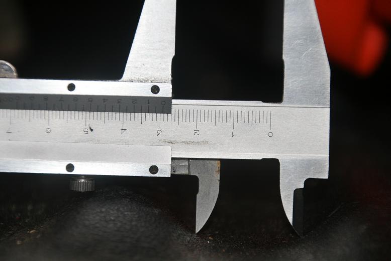

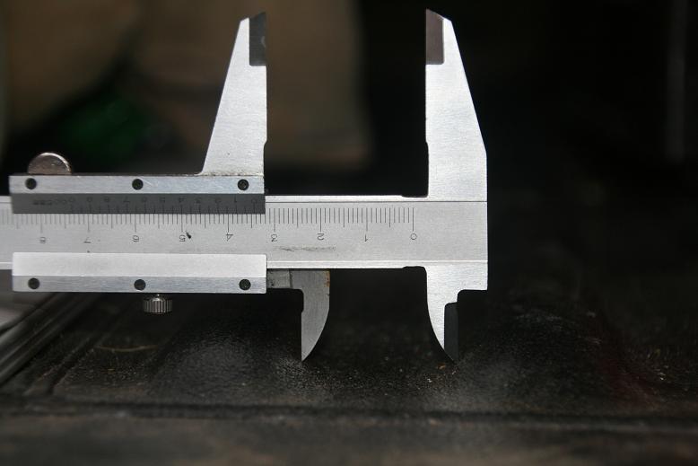

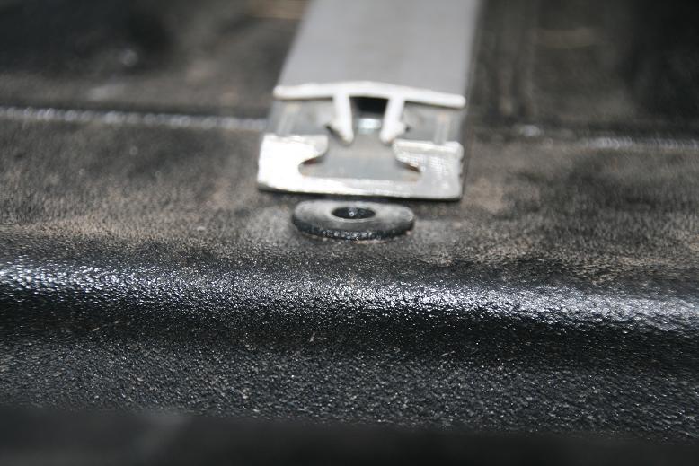

servus hannes,
ich glaub deine sicken sind genau wie meine! ich hatte auch erst so wie du gedacht. (mist die dinger sind 4mm zu breit!)
da ich bei dem vorgänger die halbrunden schienen verbaut hatte mußte ich die auch schon in der breite kürzen (der länge nach und das auf 2 seiten und bei 3 schienen!)
da hab ich dann erst die schienen montiert und dann die ladefläche beschichtet. (hat die kanten ein wenig optisch geschönt)
diesmal wollte ich mir das nicht antun. deswegen hab ich mir die eckigen angeschaut und entschieden das notfalls bei den schienen je untere ecke 1mm wegnehmen kann.
als die schienen da waren hab ich dann bestgestellt das ich dies gar nicht brauche.
die einziehmuttern bauen ca 1,8mm auf.
ich hab mal schnell ein endstück demontiert um dir die einziemutter zu zeigen. und wie die schiene in der sicke sitzt.
hier mal schnell ein foto von meiner sicke "unten" (noch nicht mal 30 mm!
und dann mal der versuchwie weit die schiene nach oben wandert bei der (abgenommenen) breite von 34,5mm
viel sieht man nicht (liegt wohl an der ladeflächenbeschichtung) aber sehr hoch wandert die nicht! schleif dir einfach mal ein holzklötzchen mit 34,5mm breite und schau wie weit das "über grund schwebt".
dann: wie willst du befestigen??
gruß twomax
