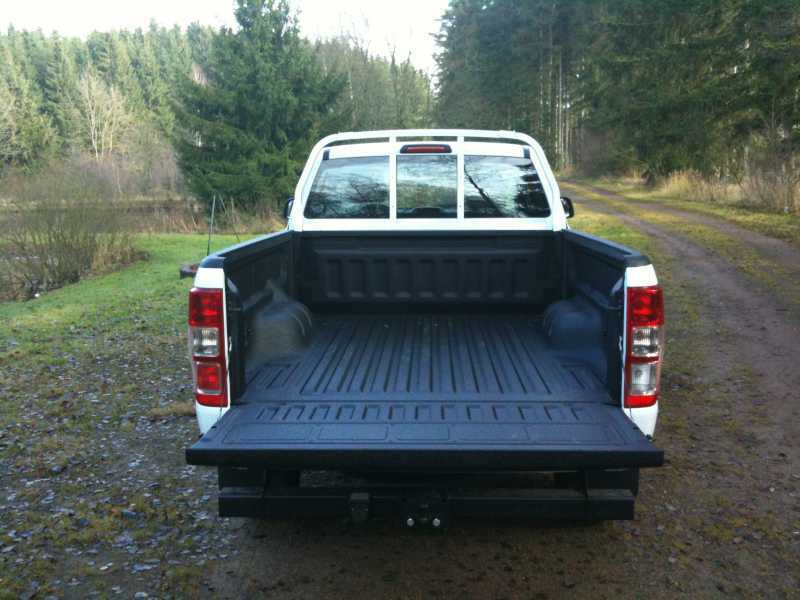

Hi Folks!
Wollte euch meine Ladeflächenbeschichtung nicht vorenthalten. Eine Wanne wollte ich nicht und die Nashornhaut war mir zu teuer. So ergoogelte ich "Herculiner".
www.herculiner.com/
Die Pampe kostet bei amazon einen guten 100er, ist damit unübertroffen preisgünstig. Die Verarbeitung war einfach. Wer in das Abkleben ein Mehr an Arbeit investiert, spart im Nachhinein Arbeitszeit. Es müssen zwei Schichten aufgebracht werden. Mit der mitgelieferten Rolle geht das ganz einfach. Wichtigstes "Werkzeug": AIDS-Handschuhe, das Zeugs hält wie die Pest, auch an den Fingern und sonstwo. Zwei Wochen nachdem ich es (mit Handschuhen) aufgetragen habe, verschwinden nun auch die letzten schwarzen Flecken von meinem Körper. Da kratzt man sich mal ohne nachzudenken im Gesicht ...
Nach vier Stunden konnte ich die zweite Schicht auftragen. Nach 24 Stunden war die Sache komplett ausgehärtet. Macht einen sehr stabilen Eindruck. Sicher kein Ersatz für eine Ladewanne oder die Nashornhaut, dafür günstig und für meinen nicht-Baustelleneinsatz mehr als ausreichend.
Prädikat: empfehlenswert.

Kurzer Testbericht:
Wir waren in den Westalpen unterwegs. Zwei Wochen. Die Ladeklappe ist auch Herculiner-beschichtet und bekam natürlich durch das ständige Rein und Raus das Meiste ab. Ergebnis: Wie neu. Keinerlei Abnutzungserscheinungen. Das Produkt scheint richtig gut zu sein.

sind das die "normalen" Airline-Schienen drauf, sieht aus, als ob die genau in die Sicken passen? Wollte ich auch machen war mir vor der Bestellung aber nicht sicher ob das auch geht.

Sehr schick und wenn's so hält wie du sagst brauch man auch nicht das teure Zeug drauf kippen.
Eine Frage habe ich da noch, da meine Wanne eh hin ist und ab soll, aber der Boden drunter schon Rost an gesetzt hat, einfach nur den losen Rost entfernen oder voreher grundieren Und dann erst rauf mit dem Zeug ?

Hi enduristo. Das sind die Standardschienen.

Hi Deth Stroke,
den Rost würde ich auf jeden Fall abschleifen. Grundieren brauchst du bestimmt nicht, wenn du anschließend gleich den Herculiner aufträgst.
