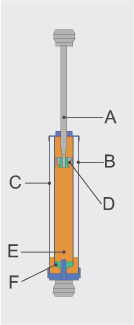

Hi Frank,
mit hohen Lasten sind auch die Serienstoßdämpfer überfordert. Sie werden bei der großen Belastung heiß, die Dampferwirkung verschlechtert sich, .....
Wenn sie durch hohe Last zusammengedrückt sind, reduziert das auch die Bewegung im Dämpfer und damit die Dämpfungswirkung.
( upload.wikimedi...v.gif )
Koni Heavy Track (zunächst an der stark belasteten) Hinterachse wirken wahre Wunder, sind aber leider nur in demontiertem Zustand einstellbar und verhältnismäßig teuer, dafür extrem robust und langlebig. Bei zu harter Einstellung besteht die Gefahr der Überdämpfung.
Zu anderen Dämpfern kann ich mangels eigener Erfahrungen nichts sagen. Es gibt aber günstigere Angebote, die auch in montiertem Zustand einstellbar sind.
Im Wohnkabinenforum wurde kürzlich dieser hier empfohlen:
www.profender-s....html
Auch Rancho RS9000 sind bei 4x4 Fahrzeugen weit verbreitet.
Standard-Stossdämpfer sind Verschleißteile, die müssen eh irgendwann ersetzt werden. Aufgrund der erhöhten Fahrsicherheit würde ich sie leider gleich zusammen mit der Modifikation der Federn erledigen.
Präzisierung zu meinem Hinweis auf die Länge der Dämpfer: Bis rund 4cm Höherlegung sind für Seriendämpfer unproblematisch, darüber würde ich mich beim kompetenten 4x4 Fachhändler beraten lassen.
