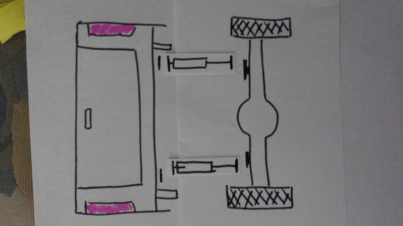

Hallo ihr lieben
wer kennt das nicht pu höher gemacht dämpfer zu kurz ......
der nächste weg längere dämpfer und das kostet .... wie auch immer

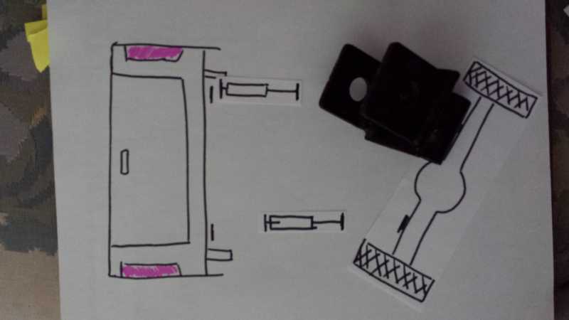

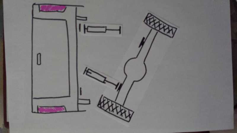

was macht die hinterachse
die hinterachse steht bei normal fahrt wagerecht
nun wenn es zum verschrenken kommt geht also das eine rad nach oben und das andere nach unten
also ein rad rein ein rad raus
das ganze muss nun über das obere und untere auge der dämpfer ausgeglichen werden
ganz deutlich zusehen anhand der stifte
bei 10cm ferderweg reichen die gummiaugen der dämpfer aber bei 30- 40- und mehr cm federweg verspannt sich die kolbenstange zum dämpfergehäuse und kann zu schäden an den dichtringen und verbiegen der kolbenstange kommen

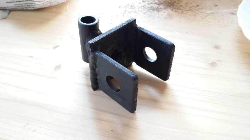

was dagegen tun
im rennsport kommen immer "uniball" gelenke zum einsatz
da habe ich angefangen darüber nach zudenken wie ich das problen lössen kann
und bin dann auf diese idee gekommen
dieses ding soll das ganze lössen
und nebenbei auch den dämpfer verlängern

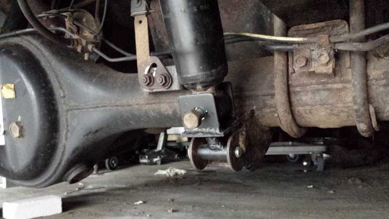

eingebaut sieht das ganze dann so aus
so das war war es

01 Mär 2017 09:18 #2
OffRoad-Ranger antwortete auf Längere Dämpfer o. Verlängern Denk u. Bastel Tipp
Hej,
das ist eine gute Idee!
Zur HU würde ich das Ding allerdings ausbauen, da kommen sonst nur unnötige Fragen, wegen Veränderung Fahrwerk, etc.

02 Mär 2017 09:39 #6
von idealist
idealist antwortete auf Längere Dämpfer o. Verlängern Denk u. Bastel Tipp
Und was machst du oben?
Gruß, René
Gruß, René

02 Mär 2017 09:43 #7
von Power Paul
02 Mär 2017 09:52 #8
Hej Power Paul,
René meint Simone.D.
Oben kommt wohl selbiges Gelenk beim Stoßdämpfer rein, nur wird es dann evtl. mit dem Einfederweg knapp.

02 Mär 2017 12:30 #9
von idealist
Das vermute ich auch Werner. Da zerlegt es dir ruck zuck den Dämpfer und seine Aufhängungen.
Gruß, René
PS: Auch die Länge der Bremsleitungen muss dann angepasst werden.
Gruß, René

03 Mär 2017 01:50 #10
von Simone.D
Simone.D antwortete auf Längere Dämpfer o. Verlängern Denk u. Bastel Tipp
oben bleibt die originale befestigung
durch das hochsetzen durch längere schäkel werden ja die dämpfer zu kurz und die teile von mir sollen das ausgleichen und gleichzeitig entkoppeln
was die dämpfergehäuse länge anbetrifft reicht es ewig im eingefederten zustand ich hab es schon vor jahren an meinem frontera ausprobieert da waren es schäkel mit 20cm plus und stabie zwischen den schäkel
bis dann
bis dann
