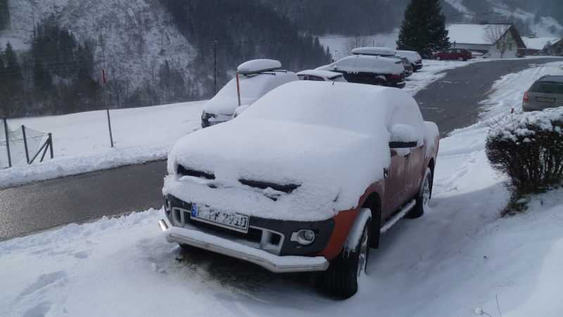

29 Dez 2014 17:13 #14 von WT_3.2_S
Meine Lösung: Heckklappe auf - Kabeltrommel auf die Ladefläche - Heizlüfter dran - Heckklappe zu - 20 Minuten warten und alles ist aufgetaut, getrocknet und funktioniert (fast) wie im Sommer.
29 Dez 2014 18:28 - 29 Dez 2014 18:28 #15 von gruftie65
ja kann ich bestätigen, ist festgefroren, hatte ich in Österreich auch.
Vielleicht hilft Silikonspray in die Mechanick ?!
