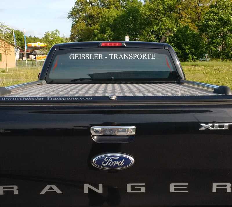

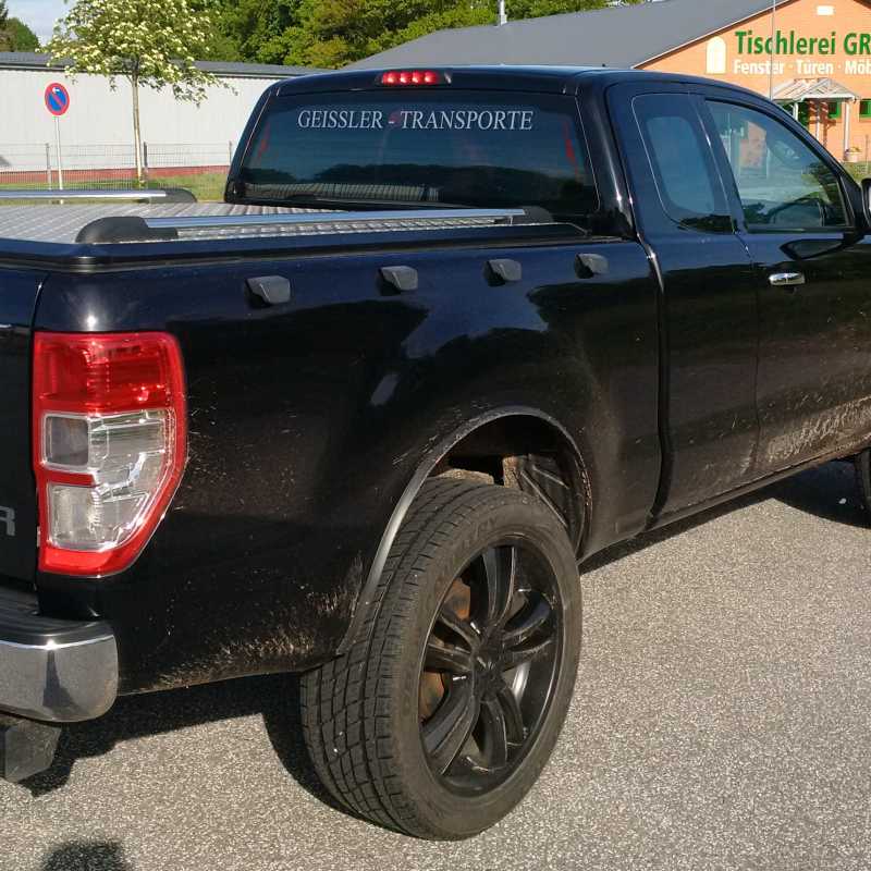

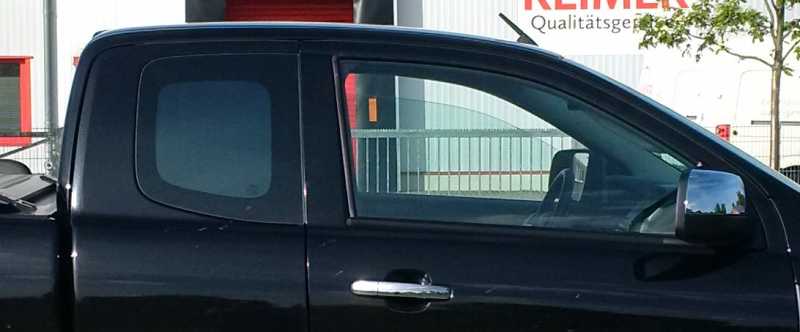

23 Mai 2015 20:54 - 23 Mai 2015 21:15 #18 von Ranger OD
Ranger OD antwortete auf Scheiben tönen mit "solarplexius"
Wie versprochen hier nun mein Ergebnis. :)
Die ca. 3mm dicken Macrolonscheiben kommen aus Schweden, ich habe die am 21.05.15 online bestellt und sind am 23.05.15 vormittags per DPD eingetroffen. :respekt:
Der Einbau der Seitenscheiben ging etwas stramm und man muß tierisch aufpassen, dass man die Verkleidung nicht zerkratzt. Auf das abkleben, wie es in der Anleitung steht habe ich verzichtet. Dann die Macrolonscheiben zurecht gerückt und die Keile zur Fixierung angeklebt (Achtung die kleben sofort!).
Bei der Heckscheibe ging das deutlich leichter, erst die Stecker der Heckscheibenheizung abgezogen und dann die Scheibe eingesetzt. Auch hier wieder die Keile eingeklebt und die Stecker der Heizung wieder aufgesteckt.
Zum Vergleich vorher ohne Macrolonscheiben
Nachher mit Macrolonscheiben
Mit dem Ergebnis bin ich sehr zufrieden, die hinteren Fenster sind im Gegensatz zu Schwarzglas oder Folie nun absolut blickdicht. Von innen nach aussen schaut man wie durch eine braune Sonnebrille, sehr angenehm. :daumenhoch:
Wie das nun bei Nacht mit den Lichtreflexen des Gegenverkehrs im Innenspiegel ist bzw. die Haltbarkeit auf Dauer wird sich zeigen.
