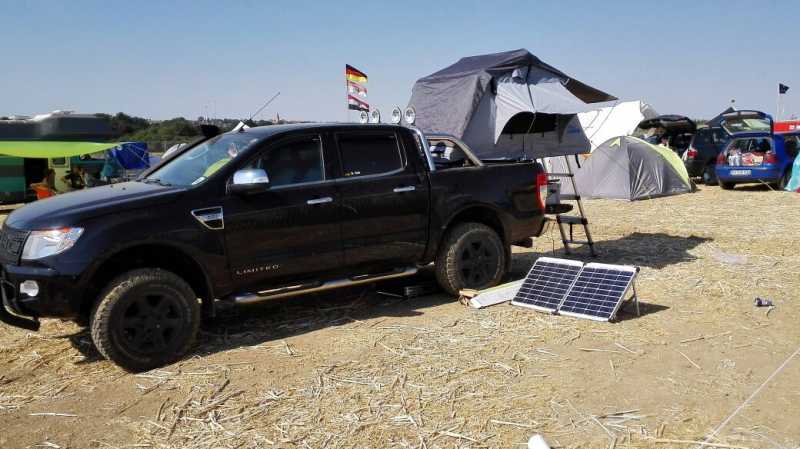

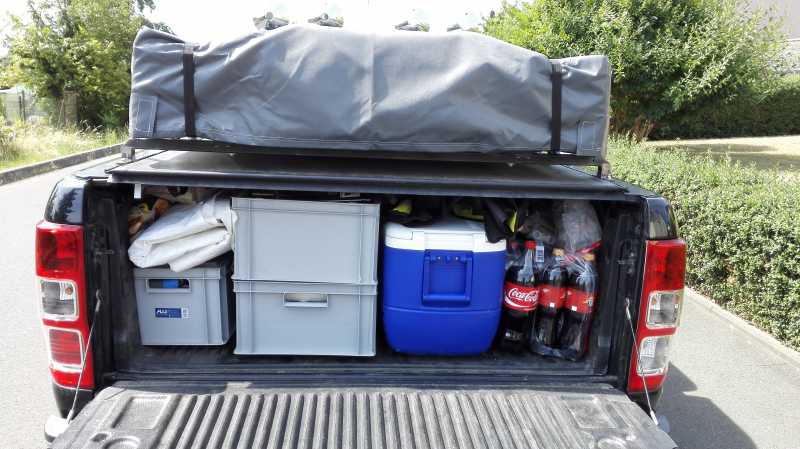

Hab das ganze jetzt mal 5 Tage auf einem Festival getestet.
Hat gut funktioniert - Auf & Abbau geht gut und auch an die Sachen auf der Ladefläche kommt man noch gut ran.
Normal siehts nicht so Chaotisch aus, aber ich wurde als "Packesel" für 8 Leute missbraucht. :)
Hat sich auch bei Wind bewährt das Zelt. Obwohl es von der Ausrichtung relativ ungünstig im Wind stand gab es keine Probleme.

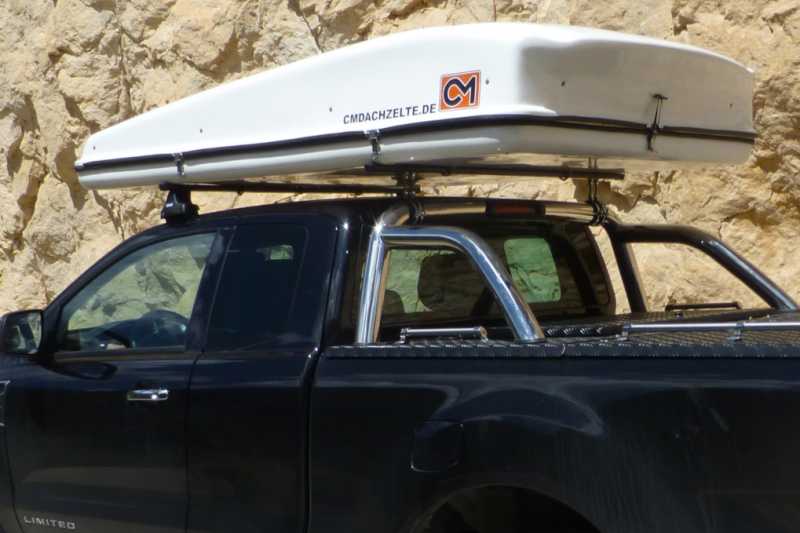

Hola!
Ich war letztes Jahr mit dieser Variante über 6.000km unterwegs und es hat super funktioniert.
Material:
2x Thule Dachträger
4x Rohrschelle (schwere Ausführung)
Gewindestange, Muttern, usw.
Auch schwieriges Gelände in den Pyrenäen war kein Problem.
In Frankreich musste ich 2x die automatische Mautkontrolle (Gebühr für LKW, Wohnmobile) beanstanden, was aber nie ein Problem war.
Ford Ranger 2016 2,2 TDCI Extracab Limited

hat von Euch schon mal jemand einen träger ohne Airlineschiene und Verschraubung auf die Ladenwannekannte gebaut? Meine ohne Innenschale. Nur auf die Kannte? Stelle mir das so wie ein umgekehrtes Unterteil eines Dachträgers vor.
hier mal meine "Wanne"
Grüße Hannes
18 Aug 2015 10:50 #15 von Xenator
Xenator antwortete auf Dachzelt + Pritsche + Bügel
So musst du halt direkt ins Blech bohren, wenn du die Träger entfernst hast du Löcher die schnell mal das gammeln anfangen können.
Die Auflageflächen sollten ausreichend sein bei 3 Trägern.
Im Prinzip gafällt mir der Denkansatz aber sehr gut. So hat man ein super flaches Profil.

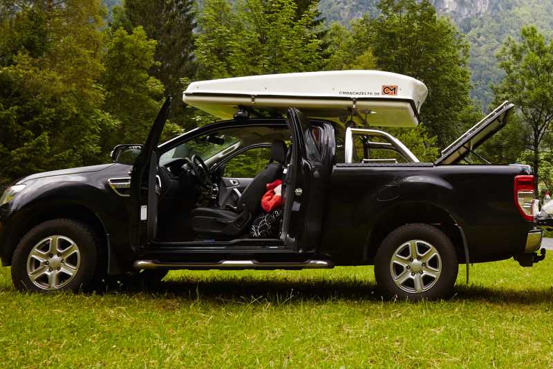

Das sieht aus wie ein Maggiolina Airlander large. Kann man dort wirklich zu viert drin schlafen? Also zumindest mit zwei Kids?
Henrik
X350d Power Edition
Letzte Änderung: 29 Jan 2016 05:39 von xwo.
31 Jan 2016 19:40 #20 von skyfox
skyfox antwortete auf Dachzelt + Pritsche + Bügel
xwo schrieb: Das sieht aus wie ein Maggiolina Airlander large. Kann man dort wirklich zu viert drin schlafen? Also zumindest mit zwei Kids?
das maggiolina ist nur 140 breit - das ist breit genug fuer zwei erwachsene - eventuell noch'n kurze, aber mehr geht nicht.
das 160er geht sicher mit 3 personen. man kann das ja leicht in einem normalen bett ausprobieren. 4 schmale personen gehen zur not oder nur fuer wenige tage rein.
