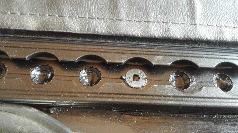

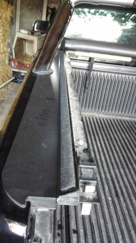

Ich hab das Softcover auf der Pritsche. Das bot sich für alle Kleb und Bohrarbeiten an da alles Rückstandsfrei zu entfernen ist falls man will.

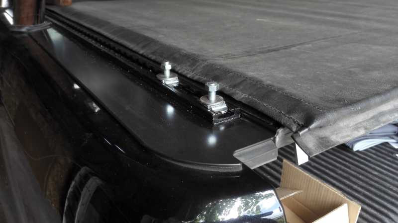

Schwarze Airlineschienen wurden mit SikaFlex aufgeklebt und mit ein paar Schrauben zusätzlich gesichert.
Schraubfittings für die Airlineschienen dienen als Befestigung. Jeweils 2 pro Träger/Seite.

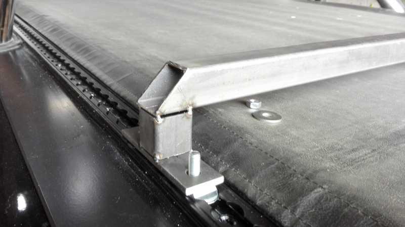

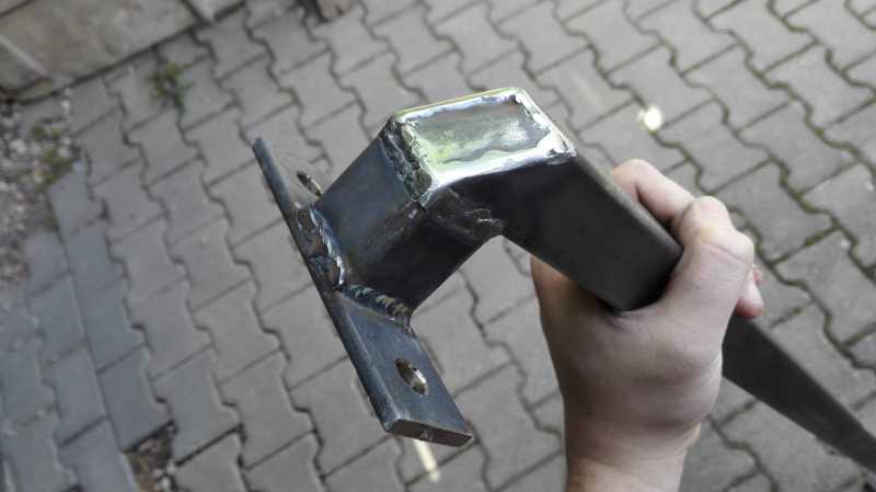

Hier die Rohversion eines der beiden Träger. Ein 30x30 Vierkantrohr. Der Fuß ist 30mm Breit und 5mm Stark. Die Ecken wurden abgeschrägt damit man später mit montiertem Dachzelt am Bügel vorbei kommt.
Nach dem schweißen. Das Loch im Träger wurde geschlossen und die Schweißnähte später noch abgeschliffen.

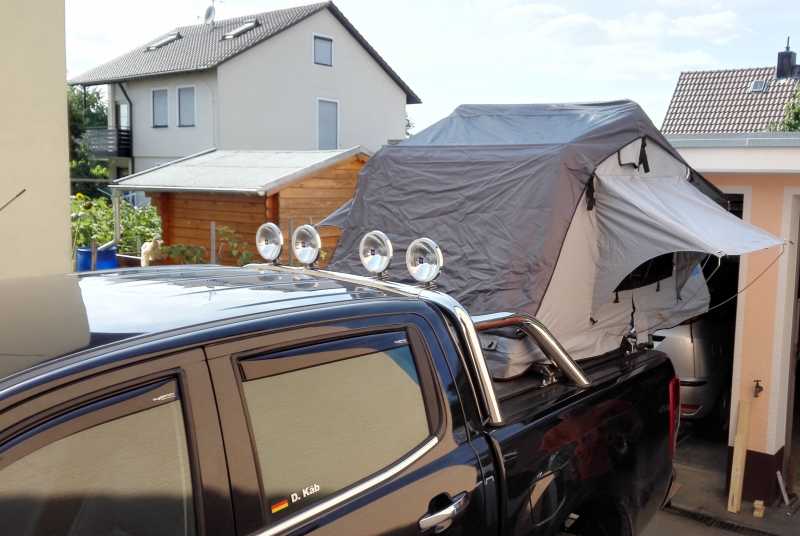

Erste Probemontage - alles passt.

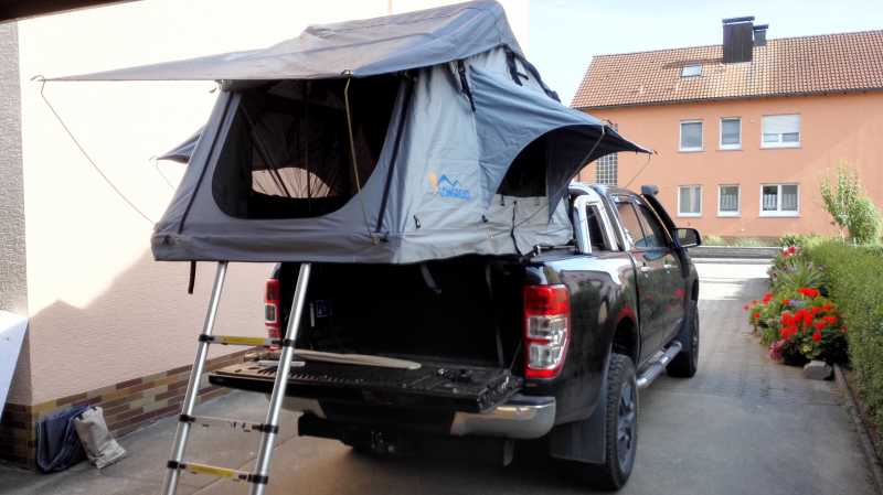

Von der anderes Seite. Man könnte den zweiten Eingang theoretisch sogar öffnen - sähe aber etwas seltsam aus und ist auch nicht wirklich nötig.
Dachzelt geschlossen.
