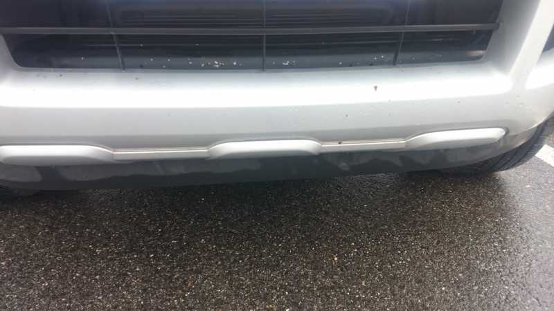

Hallo! Ich weiß leider nicht, um welches Teil es sich hier genau handelt, jedenfalls befindet es sich vorne unter der Nummerntafel im Inneren, hinter der Stoßstange. Bei meinem Limited ist es schwarz lackiert, hat aber jetzt nach einer Saison Sommerbetrieb knapp 20.000 km runter :cool:) schon ziemlich was abbekommen. Ein Steinschlag ist ja grundsätzlich Pech, aber hier schlägt es ja ziemlich oft ein....(siehe Foto)
1. Was für ein Teil ist das genau? Ich habe da schon ziemliche Bedenken, dass das einmal zu rosten beginnen könnte....
2. Es sieht bei genauerem Hinsehen schlicht und einfach nicht schön aus
:ka:
Eure Meinung dazu?
Lg

Ist einfach nur der querträger auf/an dem der Kühler sitzt,
ich würde an deiner Stelle bevor der Winter und das Salz kommt Schwarzen UBS aufsprühen oder aber Mit Farbe ausbessern und ne Dickere Folie drüber kleben,
Werde morgen bei meinem mal schauen wie das ausschaut, bin aber wenn ich ehrlich sein soll auch jemand der sehr viel Abstand zum Vordermann hält um genau so nen Scheiss zu minimieren

Ich habe an dem Teil noch mehr dieser hellen Flecken.
Das sieht mir allerdings nicht nach Steinschlägen aus, sondern als wäre der Träger verzinkt und da hält ja bekanntlich (ohne besondere Vorbehandlung) der Lack schlecht, sieht aus als ob der abblättert.
Auch daß meiner jetzt in den dritten Winter geht und an den hellen Stellen keinerlei Rostansatz zu sehen ist spricht für ein verzinktes Teil.

p.rauch schrieb: Ich habe an dem Teil noch mehr dieser hellen Flecken.
Ok, das klingt noch plausibler. Dann wird es wohl eher etwas kosmetischens sein, ganz ok finde ich die Sache aber dennoch nicht. Offensichtlich kann man da nix dafür (mein Ranger hat bis jetzt keinen Winter erlebt). Ich habe diese Woche einen Werkstatttermin wegen einiger kleinerer und größerer Probleme, da kann ich die Jungs damit ja auch gleich konfrontieren. Bin schon mal auf die Ausrede gespannt...aber ich sehe das schon irgendwo als "Konstruktionsfehler". Ich meine, es muss bei einem Auto, das gerade mal ein halbes Jahr runter hat nicht unbedingt wo etwas abgehen. Wäre die Stelle irgendwo, komplett unsichtbar, ok. Aber ich finde, das schaut einfach nicht schön aus.
