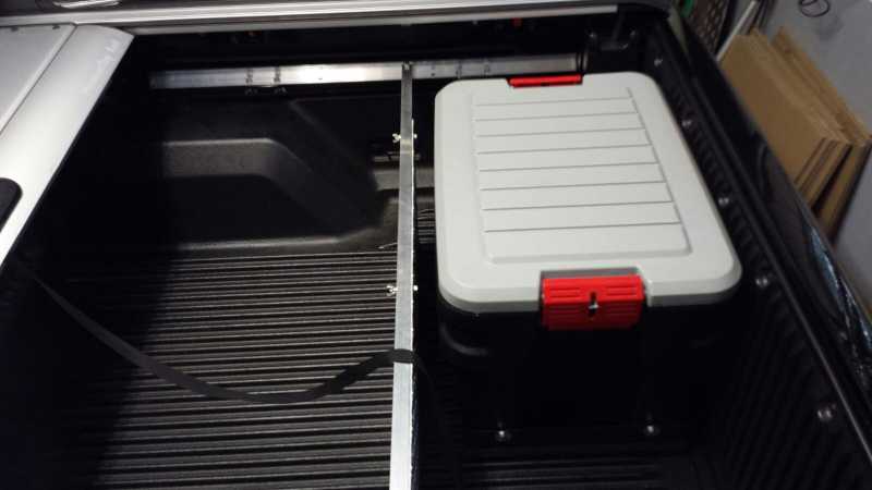

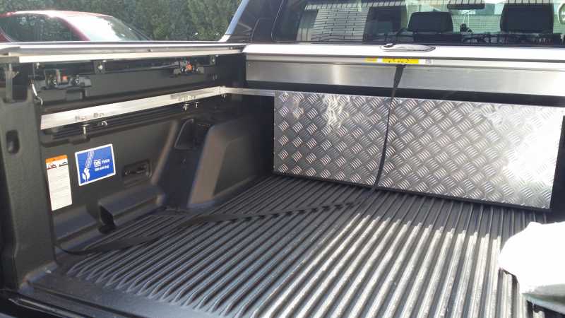

Hat sich schon bewährt , und hat keine Unsummen gekostet . Die Zurösen habe ich bearbeitet damit die Winkel gerade aufliegen und mittlerweile habe ich auch kürzere Schrauben verbaut .

Hallo Micha,
wie funktioniert das mit der Verstellung?
Ist Stufenlos hast Du geschrieben. Haste vieleicht auch ein Detailbild?

Hi , stufenlos ist es nicht , das Vierkantrohr wird mit 8er Schrauben und Flügelmuttern auf die Winkel geschraubt , in den Winkeln habe ich zur Zeit jeweils drei Bohrungen , also drei Verstellmöglichkeiten , Bohrungen kann man ja setzen wie man will deshalb habe ich beliebig geschrieben , eine andere Möglichkeit wäre das Vierkantrohr mit Schraubzwingen oder ähnlichem zu befestigen . Für mich war in erster Linie wichtig das es keine Unsummen verschlingt und das ich es für meine Bedürfnisse relativ schnell anpassen kann . Gruss
