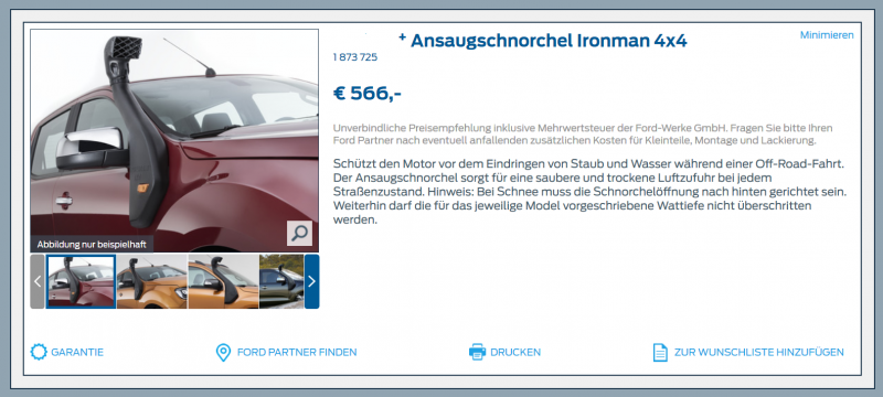

Was bringt das Teil eigentlich
, mal abgesehen das es
cool aussieht. Da bei Ford steht gegen Staub und Wasser, nun ja, Staubwirbel auf der trockenen Offroadpiste sind auch noch 1m höher vorhanden und enden spätestens am Luftfilter. Die vorgeschrieben Wattiefe darf damit auch nicht überschritten
werden. Nur für Optik hunderte Euronen löhnen für ein Plastikteil das in der Herstellung vlt. mal fuffzich gekostet hat ist schon krass. Wenn ich hier bei mir ins Gelände will bedeutet das viel Wald und ziemlich zugewachsene Waldwege. Wenn da sich mal so ein Ästchen verhakt ruppt es doch den kompletten Schorchel weg. Gedacht hatte ich eigentlich die Wattiefe zu erhöhen aber Ford sagt da ja eindeutig
NEIN
Wegen der Optik sag ich aus vollsten Herzen JA
aber für mein Gelände hier zu Hause eher nicht. Da will auf jeden Fall mal ab und zu durch den Busch heizen.

Also optisch gefällt mir so ein Schnorchel definitiv nicht!!!
Der Staubanteil bei Fahrt auf Offroadpisten (grade im Konvoi) mag sicher "da oben" etwas geringer sein aber in erster Linie ist der eigentliche Sinn wohl die Erhöhung der Watttiefe. Dazu müsste aber die Fahrzeugkabine auch entsprechend abgedichtet werden, da sonst das Wasser in den Innenraum fliest...

Mit dem Abdichten der Kabine ist es nicht getan. Wenn man es richtig machen und die Wattiefe erhöhen will, muß man auch noch die Entlüftung des Differentials und ggf. des Mitteldifferentials höher legen, sowie die ganze Elektrik, Batterie, etc. aus dem kritischen Bereich schaffen. Wie es beim Ford mit der Getriebeentlüftung aussieht, weiß ich nicht. Wenn man wirklich effektiv was gegen den Staub tun will, muß auch noch ein Zyklonfilter drauf.
Abgesehen davon, verfügt so ein Auto auch serienmäßig über einen Luftfilter...
Einfach einen Schnorchel drantackern bringt eigentlich nichts außer mehr Windgeräusche und Coolness.
Für 475,-- Euro (für den Max) würde ich mir sinnvollere Sachen kaufen.
