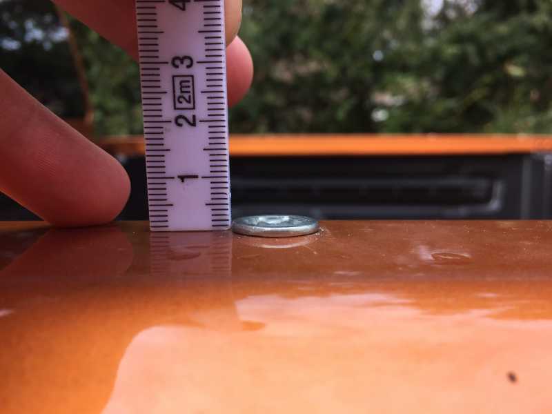

Sorry MarcoS, hab mitlerweile schon ein Hardtop oben drauf.Es sind links und rechts drei silberne Muttern zu sehen. Der Rand steht ca. 2mm über.

ok, vielen Dank, jetzt hab ich ne Vorstellung. Vielleicht kann ich's einfach mit passenden Schrauben abdichten, bis das Hardtop da ist. Dann hoffe ich mal, daß der Lack ok ist.

Kann aber sein das alles zusammen mit den Schrauben dann zu viel aufträgt ( Höhe der Muttern + Höhe der Schraubenköpfe ). Ich hab alles so gelassen wie es war und hab einfach das Hardtop draufsetzen lassen. Musste mir anschließend nur noch Gedanken machen wie ich die Elektrik für Bremslicht und Innenraumbeleuchtung in den Griff bekomme.
Man kann sich die Arbeit machen und die Muttern entfernen und anschließend alles zu schweißen, Lack usw.; war mir aber zu zeit- und zu preisintensiv.
Normalerweise ist die Dichtung vom Hardtop eh sehr breit und geht neben den Muttern lang; es müsste also dicht sein. War auch schon in der Waschanlage; bei mir alles i.O.

ich habe die Muttern drin gelassen. Durch das dicke Gummi drückt sich das weg.
