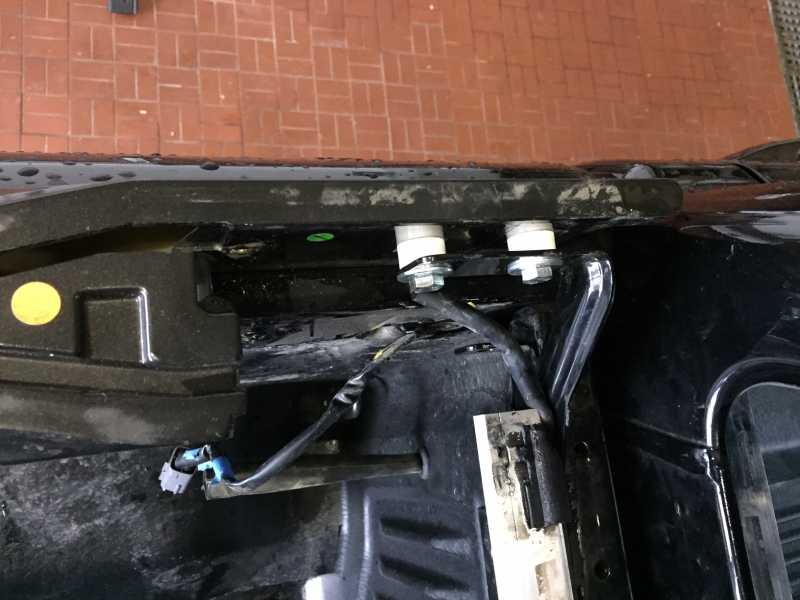

@ Groovemaster:
Der Stecker ist für die Stromversorgung des Sprotbügels ( 3. Bremslicht und Laderaumbeleuchtung)
Du könntest ja den Stecker am Sportbügel abschneiden und anderweitig anlöten

@henk: klar, wäre eine Lösung, ich wollte aber eigentlich alles original lassen, um einfach rückrüsten zu können..
Mittlerweile bin ich aber schon dran, eine zweite Batterie einzubauen...

Gerder antwortete auf Sportbügel am WT demontieren
Nur der Vollständigkeit halber...
Alles was ich bisher gefunden habe zum Ausbau der Sportlichkeit erschließt sich dem geneigten Schrauber ja von selbst.
Das eigentliche Problem ist ja das Konstrukt zu zerlegen... und da waren, wie irgendwo irgendwer mal angemerkt hat Genies am Werke. Ich persönlich nenne Leute die etwas so konstruieren, dass es beim zerlegen potentiell zu Finger- und Wutausbrüchen kommen kann ja ASSIS
, aber egal. Jedenfalls muss mann mit Mut und nem Kunststoffteil, bei mir Reifenheber vom Fahrrad, die Inneren kurzen Verkleidungen des Bügels abheben und auf die Elastizität des Plastiks hoffen. Also besser im Hochsommer oder am Ofen machen. Dann läßt sich das Geschraube entfernen und das Teil wird Paketdienstfähig.
Die Löcher auf der Bordwand würde ich nur mit irgendwelchen Gummistopfen verschließen. Kann man doch prima nen Hardtop anschrauben.
